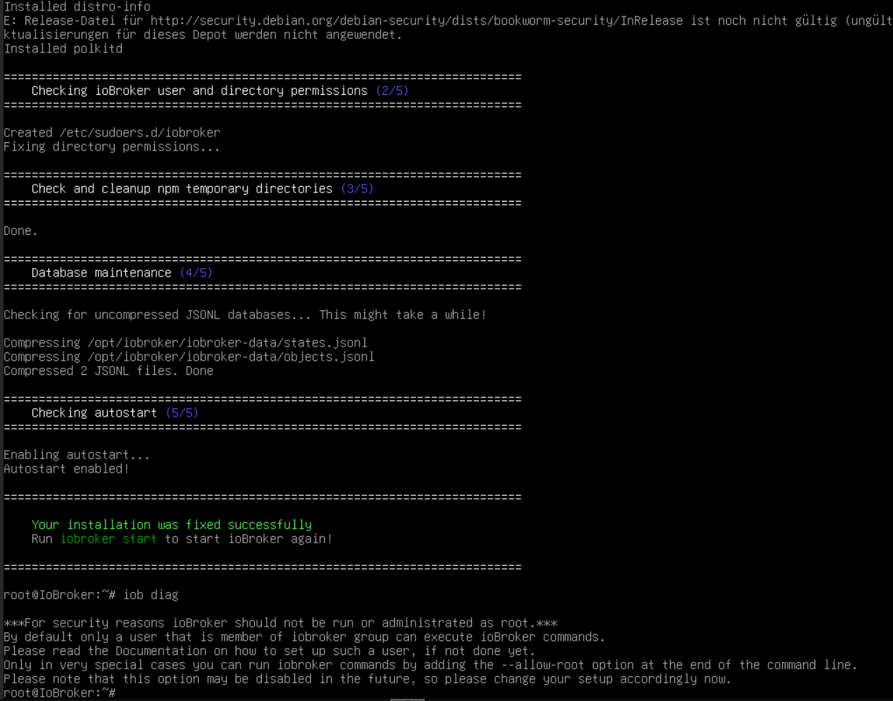

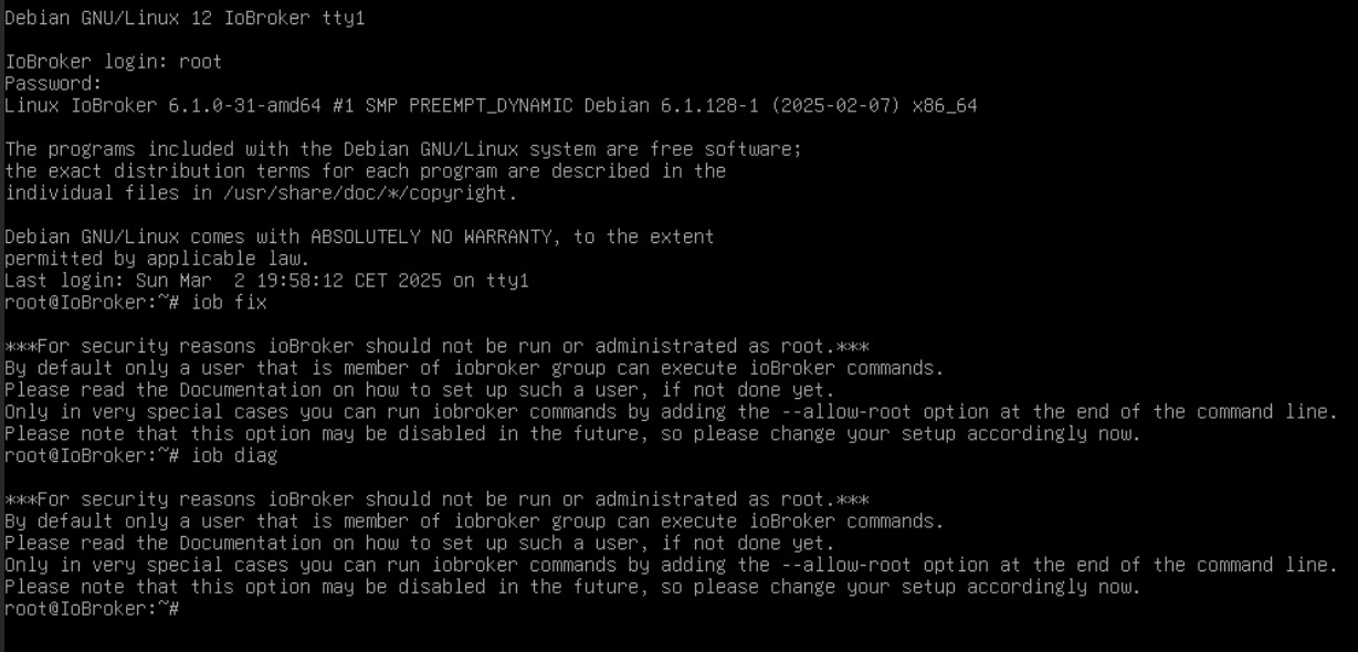

          • L Locke3600
            @thomas-braun @wendy2702
            hab einmal root und der den Benutzer den ich stellt habe ist admin
            bei groups kommt: admin users
            wenn ich mich als root angemeldet habe kann ich nix machen:

            @locke3600 bitte keine Bilder von Text.
            Kann man mobil nicht entziffern und zitieren geht auch nicht.
            Kannst du dich als „admin“ anmelden?
            Wenn ja, was geht oder geht dann nicht?

              @wendy2702
              waren nur befehle für das erstellen des benutzers weis nicht mehr welche Sorry..
              der admin kann auch nix.... hab jetzt mein backup (snapshot) geladen ohne den user admin.
              jetzt funktioniert root wieder?...
              iob fix ist durch
              iob diag geht nicht

                                          @locke3600 Dann gib den befehl iob diag ein und dann markiere den Output mit der Maus, dann rechte Maustaste und "kopieren" wählen, fertig.
                                          Hier im Forum dann Antwort posten, da wählst du die Codetags aus
                                          Und kopierst da den Text rein

                                          @amg_666
                                          wie kann ich über powershell auf iobroker zugreifen? damit ich euch die Informationen rauskopieren kann, hab es bis jetzt nur über Proxmox eingegeben und da kann nix rauskopiert werden.....
