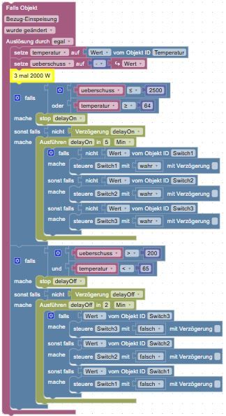

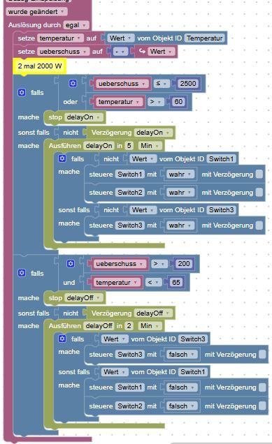

    Mein Heizstab soll bei einem Überschuss von 2400Watt einschalten, wenn die Wassertemperatur unter 64Grad ist. Soweit ist auch alles gut und er macht was er soll. Allerdings hätte ich jetzt noch gerne das der Überschuss 5 Minuten lang gegeben sein soll, damit das Skript läuft, damit der Shelly nicht ständig geschalten wird.
    Könnte mir da jemand helfen?

        @dominik-2 sagte: Überschuss 5 Minuten lang gegeben sein soll, damit das Skript läuft, damit der Shelly nicht ständig geschalten wird.
        Prinzip:

          Ich wollte gerade das selbe Fragen wie @Dominik-2 und hab diesen und einen älteren Post von dir gesehen mit ähnlicher Antwort.
          Darf ich dich jedoch kurz Bitten, dass du dir mein Blockly anschaust und eventuell feedback gibts. Diese ganzen "doppelten Verneinungen" bringen mein Hirn durcheinander.
          @Dominik-2 Sorry, dass ich hier in deinen Thread poste, aber die Antwort könnte für dich auch relevant sein.
          EDIT:
          bei über 55% und über 1800W Einspeisung (Überschuss) soll eingeschalten werden.
          Bei unter 45% oder unter 300W soll ausgeschalten werden. jeweils mit der 5min Verzögerung.
          Vor allem dieses UND und ODER bei den ein/ausschalt Bedingungen möchte ich gerne bestätigt haben.
          -Peter

            @rtwl sagte: UND und ODER bei den ein/ausschalt Bedingungen möchte ich gerne bestätigt haben.
            Sollte passen. Man kann mit "nicht" operieren oder einfach den Vergleich umdrehen.

                  @bertderkleine sagte: mindestens eine bestimmte Zeit laufen
                  Das gezeigte Prinzip hat eine Ausschaltverzögerung.

                    @dominik-2
                    Soll der Heizstab in 3 Stufen (Phasen) geschaltet werden?
                    Das kann man so realisieren:
                    Dominik 2D 1 Reply Last reply
                      Prinzip:
                      BertDerKleineB Offline
                      BertDerKleine
                      wrote on last edited by
                      @paul53 sagte in Überschuss soll 5min da sein damit das Skript läuft:
                      Prinzip:
                      Fragen dazu:
                      1. Wenn mein Überschuss-DP tatsächlich immer positive Werte ausgibt, d.h. bei 500 W zuviel steht im DP auch "500", brauche ich das Umdrehen des Vorzeichens im Skript für irgendwas? Ich verstehe nicht so ganz warum Du die Variable Ueberschuss auf minus Wert setzt.
                            Prinzip:
                            Fragen dazu:
                            2. Ich verstehe auch noch nicht so ganz, was im zweiten Teil (den ich als 2minütige Ausschaltverzögerung deute), die Bedingung "Ueberschuss >= 200" bewirken soll. Er geht NUR aus nach 2 Minuten, wenn eine Unterdeckung von mind. 200 W gegeben ist?
                            @bertderkleine sagte: warum Du die Variable Ueberschuss auf minus Wert setzt.
                            Die meist eingesetzten Shelly liefern bei Netzbezug eine positive und bei Einspeisung eine negative Leistung. Deshalb wird zum besseren Verständnis der Wert negiert. @Dominik-2 operiert mit negativen Werten
                            Die Variable ueberschuss muss bei Netzbezug negativ werden, weil andernfalls nicht mehr getriggert wird, wenn der Wert auf 0 begrenzt ist und 0 bleibt. Das trifft insbesondere auf das mehrstufige Runterschalten zu.
                            @bertderkleine sagte in Überschuss soll 5min da sein damit das Skript läuft:
                            Ja, wenn der Überschuss 2 Minuten lang unter 200 W bleibt (große Wolke) oder die Temperatur 65 °C erreicht hat, wird ausgeschaltet.
                            BertDerKleineB 1 Reply Last reply

                              @paul53 Danke!
                              Ich habe es jetzt so gemacht:
                              Das Umdrehen auf Negativ habe ich bei mir entfernt, weil ich einen Datenpunkt für Stromüberschuss habe, der bei Netzbezug negativ wird und bei Überschuss eben positiv.
                              Ich habe tatsächlich zwei Geräte, wovon ich einen als wichtiger als den anderen ansehe.
                              Jetzt ist meine nächste Fragestellung, wie ich mit Priorität das Gerät "A" einschalten kann und danach (wenn also A schon Strom zieht) B letztlich dieselbe Logik verwendet, d.h. es auch nach Verzögerung anspringt.
                              Im zweifel soll halt immer A zuerst aktiv werden und nur falls dann noch Strom übrig ist, auch B.
                              Gab's so eine Fragestellung auch schon mal?
                              paul53P 1 Reply Last reply

                                @bertderkleine sagte: Ich habe es jetzt so gemacht:
                                Die Hysterese beträgt nur 200 W (400 - 200), also ist die Leistungsaufnahme des Trockners kleiner als 200 W?
                                Ändere dieses Beispiel von 3 auf 2 Stufen (Switch1 = Gerät A; Switch2 = Gerät B). Haben beide Geräte die gleiche Leistungsaufnahme?
                                          Nein, beide Geräte ziehen ziemlich genau 300W. Ich habe die Werte im Skript jetzt auf 400 und 100 angepasst.
                                          Sehr hilfreich! 👍 Danke!
                                          Ich hatte zuerst nur in der Skriptsammlung gesucht und nichts gefunden. Ich denke, es könnte auch anderen helfen, wenn Du Deine Musterskripte dort auch ablegen würdest.
