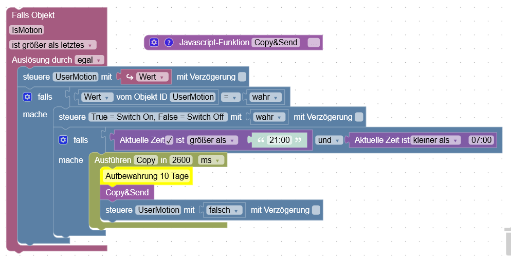

            @wcag22 Noch eine Idee - ich WOLLTE nicht, dass jeder snapshot geholt wird, sondern dass sogar eine recht lange Totzeit von 10 Minuten pro Kamera dazwischen bleibt, weil ich eine e-mail mit dem Snapshot schicke.
            Wenn das zu viele werden, befürchtete ich, dass mein Mail-Provider ggfs. denkt. dass mein Rechner gekapert und eine Spam-Schleuder ist...
            In Blockly sieht der "Steuerkopf" des Scriptes so aus:

              @haselchen @Mr-Qi
              Bei läuft das mit einer Tapo C510W jetzt soweit problemlos.
              Den Grund für "leere" Snapshots habe ich jedoch nicht gefunden. Da es sich aber nicht um sicherheitsrelevante Aufnahmen handelt, sondern nur durch Wind bewegte Pflanzen, Nachbars Katzen oder wir selbst auf dem Grundstück :-), habe ich das jetzt nicht weiter verfolgt.
              Hier mein aktuelles Script:
              var Copy;
              // Beschreibe diese Funktion …
              async function Copy_Send() {
                  const url = 'http://192.168.178.9:8095/192_168_178_59_2020';
                  //const filename = '/media/tapo_report.jpg';
                  const newfile = ['/media/USBintern/snapshot/',formatDate(new Date(), 'YYYY_MM'),formatDate(new Date(), 'TT-hh.mm.ss'),'.jpg'].join('');
                  const wget = `wget --output-document ${newfile} ${url}`;
                  exec(wget,function(error){
                            if (error) {
                                  console.log(error);
                  const find = `find /media/USBintern/snapshot -type f -mtime +10 -delete`;
                  exec(find,function(error){
                            if (error) {
                                  console.log(error);
              Und als Blockly:
              Achtung:
              Die Zeitbegrenzung für die Snapshots von 21:00 bis 07:00 Uhr habe ich heute erst zugefügt. Obs funktioniert wird sich zeigen. Es gab einfach zuviel "Rauschen" im Bildbestand.
              EDIT:
              In der Zeitbegrenzung muss es natürlich ODER statt UND heißen. Und dann funktioniert es auch :-)
              Vielleicht hilft Euch das weiter.
              PS: Danke an Alle, die mir damals zu diesem Ergebnis verholfen haben.
              Edit: Warum ich den Umweg über den DP unter userdata gewählt habe, kann ich gerade nicht mehr nachvollziehen, hatte aber sicher einen Grund.
              Wenns nicht geht, wie man will
              - muss mans tun, wie man kann.
              haselchenH 1 Reply Last reply
              • R Rico Sander
                @haselchen @Mr-Qi
                var Copy;
                              if (error) {
                                    console.log(error);
                              if (error) {
                                    console.log(error);
                Und als Blockly:
                Achtung:
                EDIT:

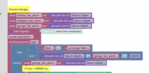

                    • MartinPM MartinP

                      @martinp
                      Ja, das war/ist auch bei mir ein Problem. Da füllt sich schnell der Snapshot-Ordner. Daher nun der Versuch über die Nachtzeit.
