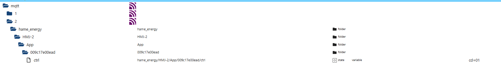

    Moin,
    ich möchte einen Datenpunkt parsen welcher leider kein Json ist.
    Ich lese per MQTT einen Marstek B2500 Speicher aus und bekomme nur einen Datenpunkt mit dem Wert z.B.
    p1=1,p2=1,w1=100,w2=101,usw
    w1 ist hier die Leistung des 1. PV Eingang des Speichers, also 100Watt.
    Das ganze möchte ich nun in einzelne Datenpunkte schreiben, aber alle Beispiele die ich finde haben keine = Zeichen sondern :.
    Scripten ist nicht meine Lieblingsbaustelle 😉.

      @andre-6 die .split() Methode wäre dein Freund:
      https://www.w3schools.com/jsref/jsref_split.asp
      Du könntest erst an den , splitten, dann hättest du ein Array mit den einzelnen p1=1 Strings.
      Die kannst du wiederum splitten anhand des =
      Womit Skriptes du denn bisher? JavaScript? Blockly? NodeRed?

            @andre-6
            Ich würde es ohne Skripting mit Aliasen machen und einer Read-Konvertierung:
            val.split(',').find(p => p.startsWith('w1=')).split('=')[1]
            oder mit regulären Ausdrücken:
            value.match(/w1=(\d+)/)[1]
            Dabei das "w1" jeweils um den Parameter ersetzen, der gefragt ist.
            EDIT: Dabei nicht von Fehlermeldungen des Read-Konverters irritieren lassen, nach dem erstmaligen Speichern sind die weg.

                  @mickym ich hätte das schon gerne direkt als einzelne Datenpunkte
                  It's not a bug it's a feature.
                        ich bitte um Nachsicht, aber das ist echt nicht meins....
                        Ich möchte ja nicht nur den einen Wert haben
                        mein erster Ansatz war es so zu lösen, aber da es ja kein Json ist geht das nicht

                                          Ich mache gerade meine ersten Versuche meinen Marstek B2500 per mqtt in den IOBROKER zu bekommen.
                                          Anbei ein Bild der Objekte, mehr kommt nicht
                                          Michael
                                          manrum1
                                          @michihorn Bei mir schauts genau so aus! Kann jemand helfen?
