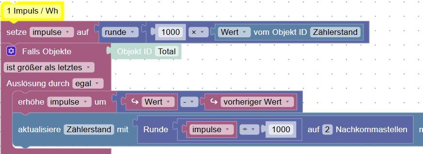

          @musicnrw sagte: neu bootet, startet er bei 0 und dieser Wert kommt auch dann beim ioBroker an
          Trigger auf "ist größer als letztes". Beispiel mit 1 Impuls / Wh:
