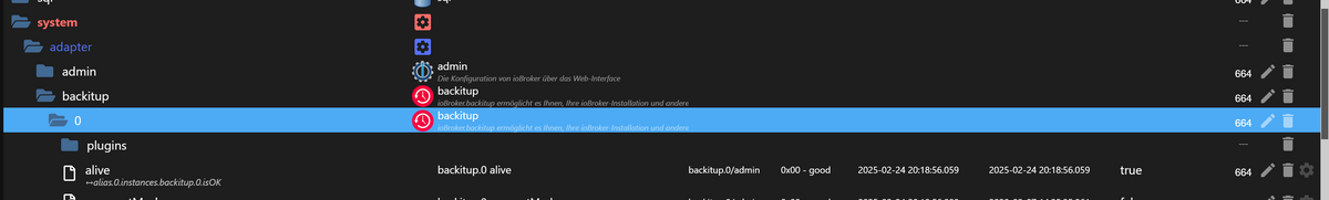

    da die Sonos Instanz relativ häufig abstürzt und sowohl "Verbunden mit Host", wie ich "Lebenszeichen" auf die Farbe Rot wechseln, wollte ich fragen ob es die Möglichkeit gibt, die Instanz mittels Blockly Script neu zu starten?

      @takahara Mach einfach mit dem Exec Baustein ein restart.

        Wie kann ich allerdings den Adapterstatus überwachen und Trigger nur dann setzen, wenn der Adapter keine Verbindung mehr hat?

          @takahara Du kannst im expertenmodus schauen, ob Du diesen Datenpunkt unter system
          überwachen kannst.
          Es sollte ein Datenpunkt
          system.adapter.sonos.0.alive
          geben, der true ist, wenn der Adapter läuft und false wenn er nicht läuft. Du musst den Expertenmodus einschalten, damit Du diese Datenpunkte siehst.
          Allerdings wäre ich halt vorsichtig - wenn Du den Adapter dauernd neu startest ohne Ursacheforschung, dann geht dein System in die Knie - weil Du in einer Endlosschleife hängst.
