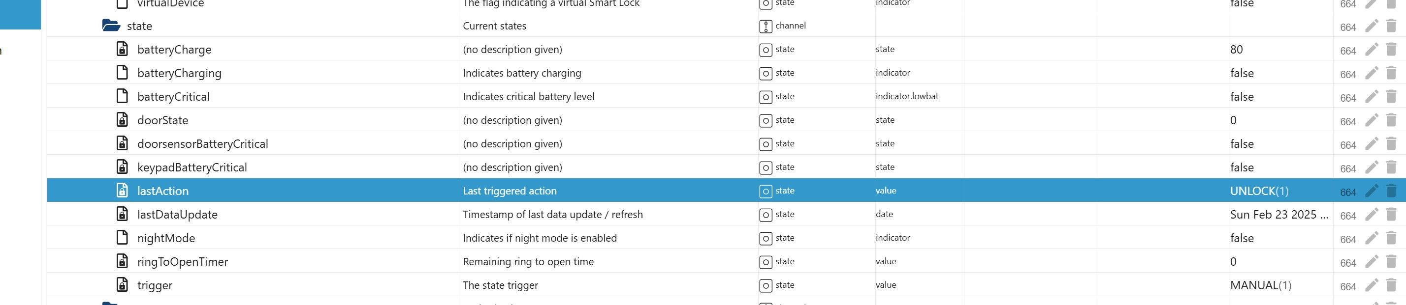

    ich habe an zwei Türen ein NUKI Türschloss. Mit dem Keypad kann man leider nur eine Tür koppeln. Daher möchte ich, wenn die eine Tür geschlossen ist, dass die zweite Tür vom iobroker geschlossen wird.
    Eigentlich sollte es ganz einfach sein :-(
    • Wenn Wert vom Objekt "Last trigger action" "=" "LOCK", Dann steure Objekt "Tür auf-/abschließen" mit "falsch"
    Irgendwie klappt es leider nicht. Kann freundlicherweise mir jemand helfen. Recht herzlichen Dank vorab!

      @marc_ackermann Du machst da einen Denkfehler. Der eigentliche 'wert' des Datempunkts ist eine Zahl, kein Text. Die jeweiligen Zahlen stehen in () hinter dem Text.
      Ansonsten, statt
      solltest du
      Nutzen.

        @marc_ackermann sagte: Eigentlich sollte es ganz einfach sein
        Ist es auch mit dem richtigen Trigger (wurde geändert) und dem richtigen Vergleich:
          marc_ackermann
          Ganz lieben Dank! Jetzt verstehe ich auch, warum da immer hinter LOCK eine 2 steht 🤣 Versuche ich direkt mal! Danke!
            marc_ackermann
            Es hat gekappt :) recht herzlichen Dank!
