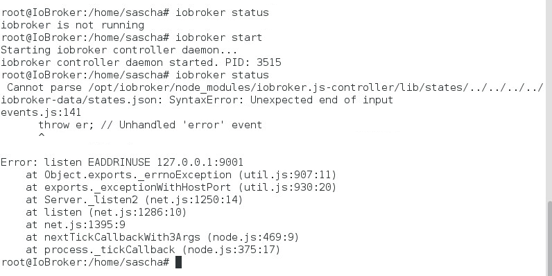

    Hallo Freunde,
    normalerweise sage ich auch immer "never stop a running system", aber angeregt durch andere Freds bin ich aufmerksam geworden das es ja im Admin-Bereich unter "Hosts" den JS Controller gibt.
    Eine Prüfung zeigte mir :
    Version 0.15.3 war am laufen :o
    Somit habe ich mich auf die Debian VM connected und dort in der Konsole das Update / Upgrade vollzogen.
    Leider musste ich danach feststellen, dass selbst ein View-Wechsel in VIS einen Absturz / Stop des Dienstes herbeiführte.
    Anbei mal ein ein Auszug aus dem Terminal.
    Habt ihr Ideen oder Erfahrungen was hier ggf. zwickt oder was ich testen kann?
    Danke vorab!
    Gruß Sascha
    • BluefoxB Offline
      BluefoxB Offline
      "Address in use" kommt oft, wenn das System langsam (pi1/2) oder überlastet ist.
      Zusätzlich ist die Datei Staties.json kaputt gegangen.
      Man kann iobroker stoppen, die Datei per Hand reparieren und neu starten.

                    • B Offline
                      B Offline
                      Bradock
                      Hier mal 2 screenshots.
                      Es sieht so aus, als wenn er etwa bis 10.33 gelaufen wäre.
                      um 10.39 habe ich dann via Terminal nochmals den Status geprüft (lief nicht mehr) und dann wieder gestartet ~gegen 10.40
                      In dem Console Screenshot sieht man den Verlauf des heutigen Morgens seit ca. 9.00 Uhr. Ca. 4-5 mal selbstständig abgeschaltet.
                      Kann ich im Log etwas ändern um mehr Details anzuzeigen?
                      Gruß Sascha

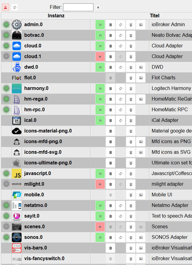

                                Das mit doppelten Adaptern täuscht.
                                Siehe uneten Adapterübersicht.
                                Nur Cloud habe ich 2x, jedoch nur 1x aktiv

                                        • HomoranH Nicht stören
                                          @Bradock:
                                          Das mit doppelten Adaptern täuscht. `
                                          Das habe ich so nicht gesagt, ich meine nicht doppelte Instanzen, sondern dass die selbe Instanz doppelt läuft, also zwei Prozesse hat.
                                          host.IoBroker instance system.adapter.hm-rpc.0 terminated with code 7 (Adapter already running)
                                          host.IoBroker instance system.adapter.hm-rega.0 terminated with code 7 (Adapter already running)
                                          host.IoBroker instance system.adapter.javascript.0 terminated with code 7 (Adapter already running)
