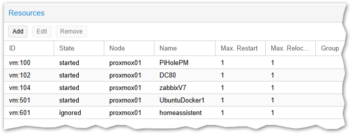

    4 VMs sind dabei auf 2 Knoten verteilt, für alle 4 ist HA eingeschaltet mit Request State: started

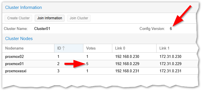

      So, ich konnte das Problem selber lösen. Scheint jedenfalls so, aber ich habe 2 Knoten heruntergefahren und diesmal bleiben die VMs auf dem 1. Knoten an.

      • HA ist für 4 VMs aktiviert:
      proxmox02 und proxmoxesxi sitzen dabei in einem Datenschrank. Wenn diese Ausfallen, z.B. wegen Strom, dann höchstwahrscheinlich zusammen. Der proxmox01 sitzt separat, andere Sicherung, anderer Ort.

      Beim Abschnitt proxmox01 habe ich diesem quorum_votes: 5 und damit 5 Stimmen gegeben. Der kann also alle anderen nun überstimmen.
      Nun noch die Versionsnummer anpassen:
      totem {
        cluster_name: Cluster01
        config_version: 6
      Sucht die Zeile mit config_version: und erhöht die Nummer um 1
      Nach dem Speichern wird so diese neue Version Datei automatisch auf die anderen Hosts kopiert.
      In der Web-UI lässt sich das prüfen:
      Und schon kann ich alle bis auf den proxmox01 ausschalten ohne das dieser sich ins Unglück stürzt (oder mich)

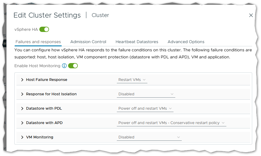

              Mein Problem war insbesondere das ich ja auch die Netzwerkswitche bzw. den Coreswitch lahmgelegt hatte.
              Ich komme aus der VMware-Welt. Da lässt sich das sehr viel vielfältiger konfigurieren.
              Ein Punkt ist da die "Host Isolation":
              Die ESXi Hosts sprechen über das Netzwerk miteinander, wichtig ist auch wer das Standardgateway erreichen kann (sollte unbedingt pingbar sein). Zusätzlich unterhalten die sich aber auch über die gemeinsamen Datenträger und können erkennen ob der andere Host noch seine Finger auf der VM hat.
              Und die Hostisolierung stelle ich im Normalfall immer auf Disabled. Da kann unter umständen ein Fehler im Netzwerk reichen um in Sekunden alles herunterzufahren (ok, bei gut konfigurierten Netzwerk mit redundanter Anbindung nicht).
