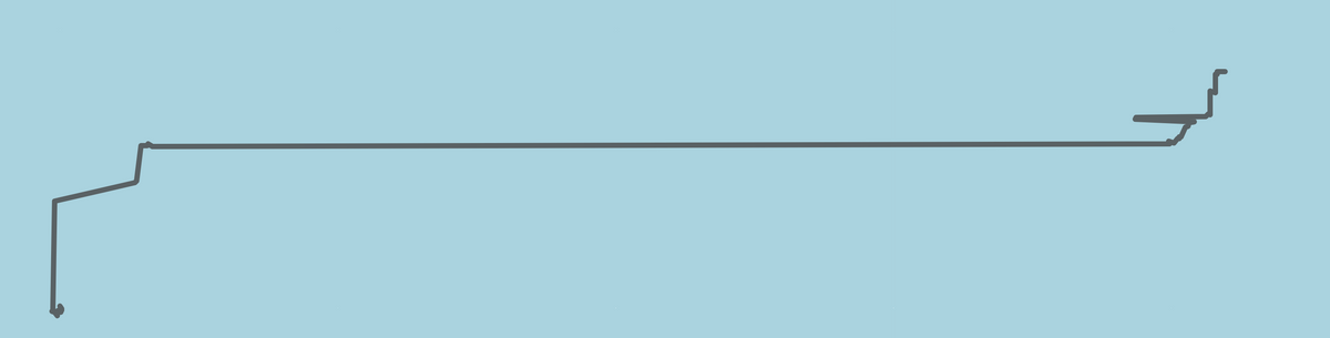

        @ioste Also ich bekomms auch nicht hin. Lediglich wenn die Koordinaten als Line zeichnest.
        // returns an array of lat, lon pairs
        var meineRoute = msg.payload;
        var meinGeoJSON = mapboxPolyline.toGeoJSON(meineRoute);
        var myGeoJSONRoute = meinGeoJSON.coordinates;
        msg.payload = {
            "name": "Myline",
            "layer": "MyNewLayer22",
            "color": "#464646",
            "iconcolor": "#464646",
            "weight": "6",
            "line":myGeoJSONRoute,
            clickable: true,fit:true,
            properties: {
                "strokeColor": "#464646"
        return msg;
        I 1 Reply Last reply Reply Quote 0
