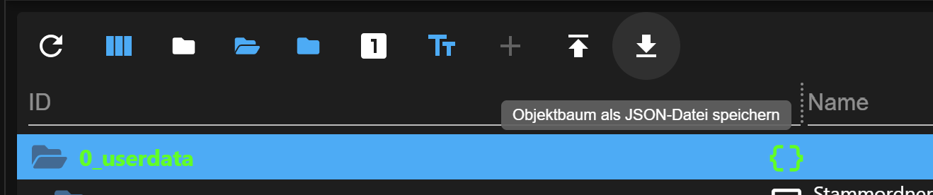

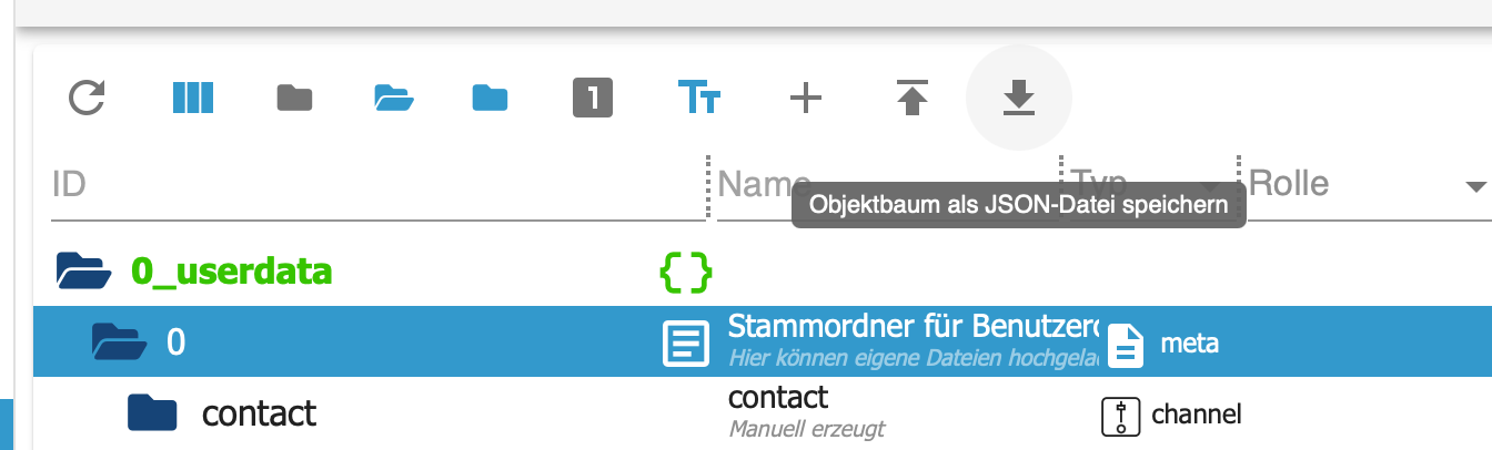

        Du kannst in der Objekt-Ansicht die Objekte herunterladen und auf dem neuen System importieren
