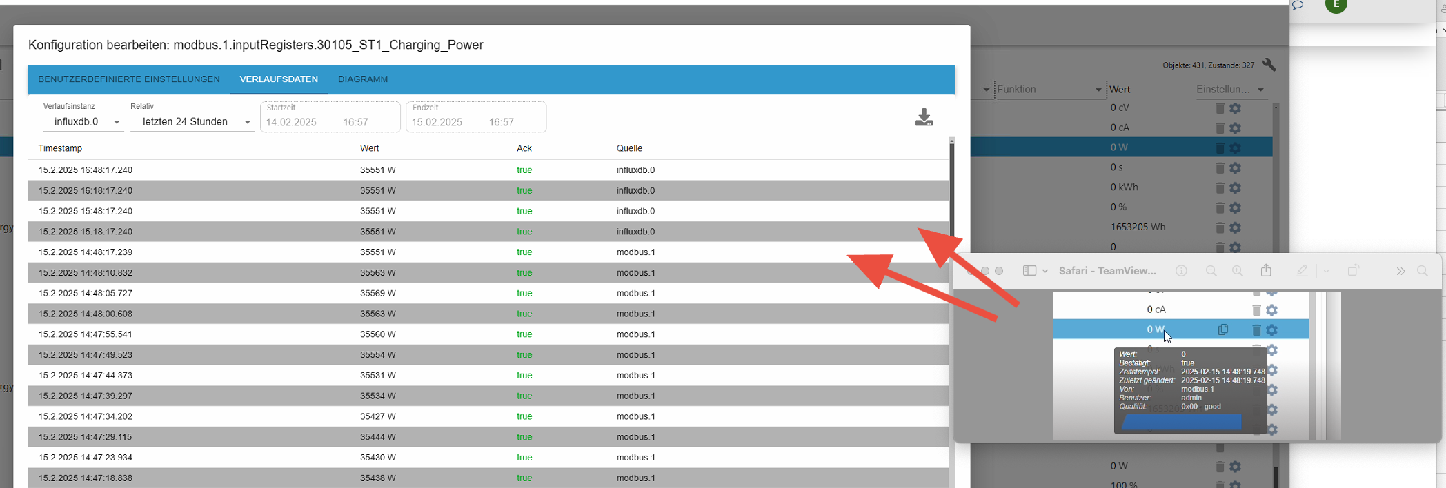

    ich habe ein seltsames Phänomen mit dem INFLUXDB Adapter (V2) :
    Der letzte Wert vom MODBUS ist 0 trotzdem bleibt in der INFLUXDB der vorletzte Wert drin.
    Warum steht in der Quelle auf einmal influxdb.0 ? Die Quelle ist doch modbus.0 ?
    Anbei auch meine Einstellungen vom influxdb.0
    Irgendeine Idee ?

      Der Adapter verhält sich genau so, wie du ihn konfiguriert hast.
      Der Wert "0" wurde nicht geschrieben, weil du eingestellt hast "alle Werte innerhalb 5 Sekunden ignorieren". Und die "0" wurde innerhalb dieser 5 Sekunden nach der letzten Änderung in den DP geschrieben, damit ignoriert.
      Außerdem soll der Adapter eigenständig den letzen protokollierten Wert nach 1800 Sekunden wiederholen. Das macht er und schreibt sich selbst dabei als Quelle rein.
      Diese eingestellte Kombination ist ungünstig und führt zu Verfälschungen. Wozu soll die Blockzeit gut sein? Ich würde sie rausnehmen.

        Danke für die Info. Ich habe die Blockierzeit jetzt auf 0 genommen.
