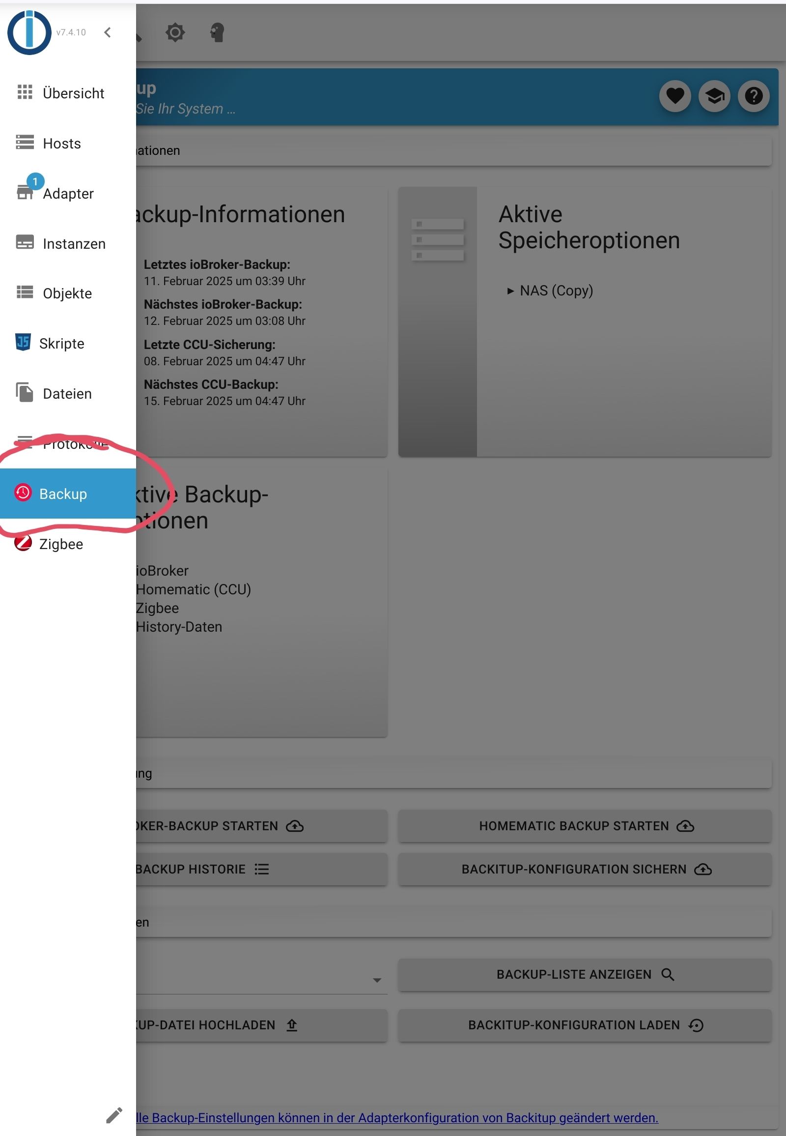

            @homoran sagte in Backitup - Manuelles starten, keine Löschung:
            Sind aber alle über die Sidebar im Menüpunkt Backitup zu administrieren
            Wie meinst du das? Welche Sidebar ist da gemeint?
            • Siggi0904S Siggi0904
              @siggi0904
              Siggi0904S 1 Antwort Letzte Antwort
                @siggi0904

                @homoran achso, ja das nutze ich natürlich. Aber da kann ich doch keine Backups löschen.
                  @siggi0904 Ooops!
                  Recht du hast!
                  Sorry, da kann man nur runterladen, hochladen, wiederherstellen
