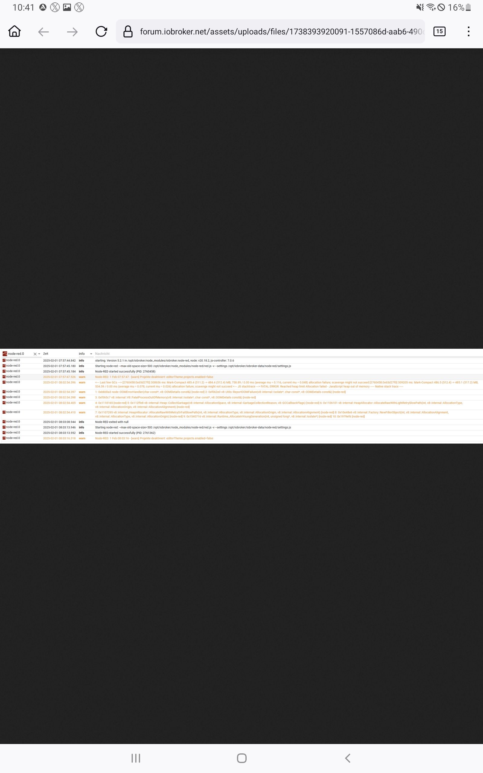

    ich habe seit ein paar Tagen ein seltsames Verhalten meiner Node-Red Instanz.
    Prinzipell ist sie "grün" und sauber gestartet und dann erscheinen, wie im Bild zu sehen für mich seltsame Fehlermeldungen, die ich nicht googeln oder erörtern kann.
    Ich hoffe, ihr könnt mich hier ein wenig unterstützen.

      Ich würde sagen, der Instanz geht der Speicher aus. Versuche mal in den Einstellungen der NodeRed Instanz den maximal verwendeten Speicher etwas hoch zu schrauben.

        @sickone4 was bitte soll man auf diesem Microfilm erkennen?
        Textausgaben immer als Text in code-tags posten!
        ein Handybildschirm ist keine 2400 Pixel breit!

          @sickone4 Wie @Marc-Berg sagte, den Speicher hochschrauben. Ich habe 2048, aber 512 oder 1024 sollten vielleicht bei Dir auch reichen. Die 128 MB, die als Standard eingetragen sind, sind zu gering.

            nach dem Screenshot der gepostet wurde reichen 512 MB nicht - die hat der Adapter schon. ggf. macht es auch Sinn mal zu schauen mit welchen Flows so viel Speicher benutzt wird.
