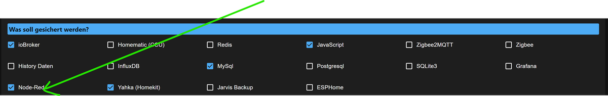

    Nach Fehler im Dateisystem auf der SD-Card und Tipps hier aus dem Forum habe ich meinen Raspi auf "Bookworm" upgedatet.
    Lief bis dahin alles recht reibungslos.
    Nach Einspielen meiner BackItUp-Sicherung bekomme ich unten genannte Errormeldung im Minutentakt.
    Sowohl NodeRed-Flows als auch DeConz-Devices funktionieren einwandfrei.
    Leider kann ich mit der Fehlermeldung nichts anfangen ... Weiß jemand Rat ???
    Danke im voraus

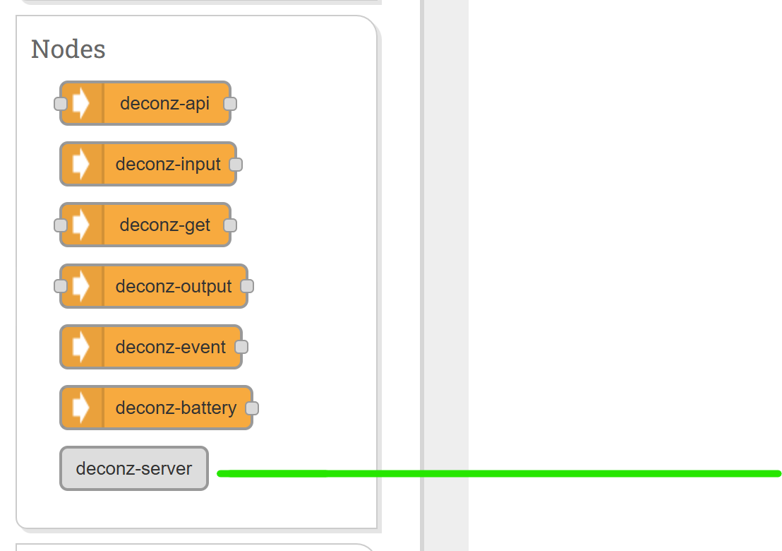

          @mickym

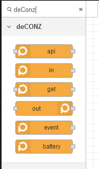

          kannst Du mir sagen wo ich in NodeRed den DeConz-Adapter finden kann ..?
          Ich habe nur diese deConz-Nodes in NodeRed :
          • J Joshi
            @mickym
            mickymM Offline
            mickymM Offline
            mickym

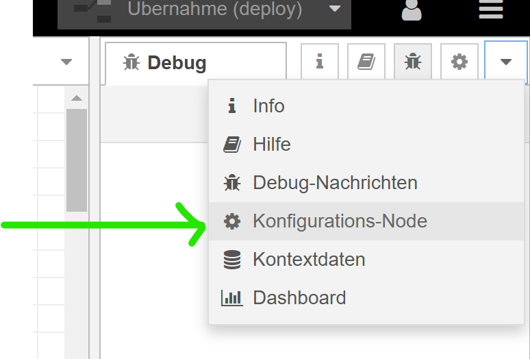

            @joshi Na diese Node basieren auf dem deconz server, der die KOmmuikation macht
            Diese Konfig Node findest Du unter Konfiguration-Nodes. Die anderen Nodes brauchen aber diesen Server.
            Wie gesagt entweder schmeist Du den iobroker Adapter weg oder Du musst alle NodeRed Nodes deinstallieren.

                @mickym
                Neue Erkenntnisse:

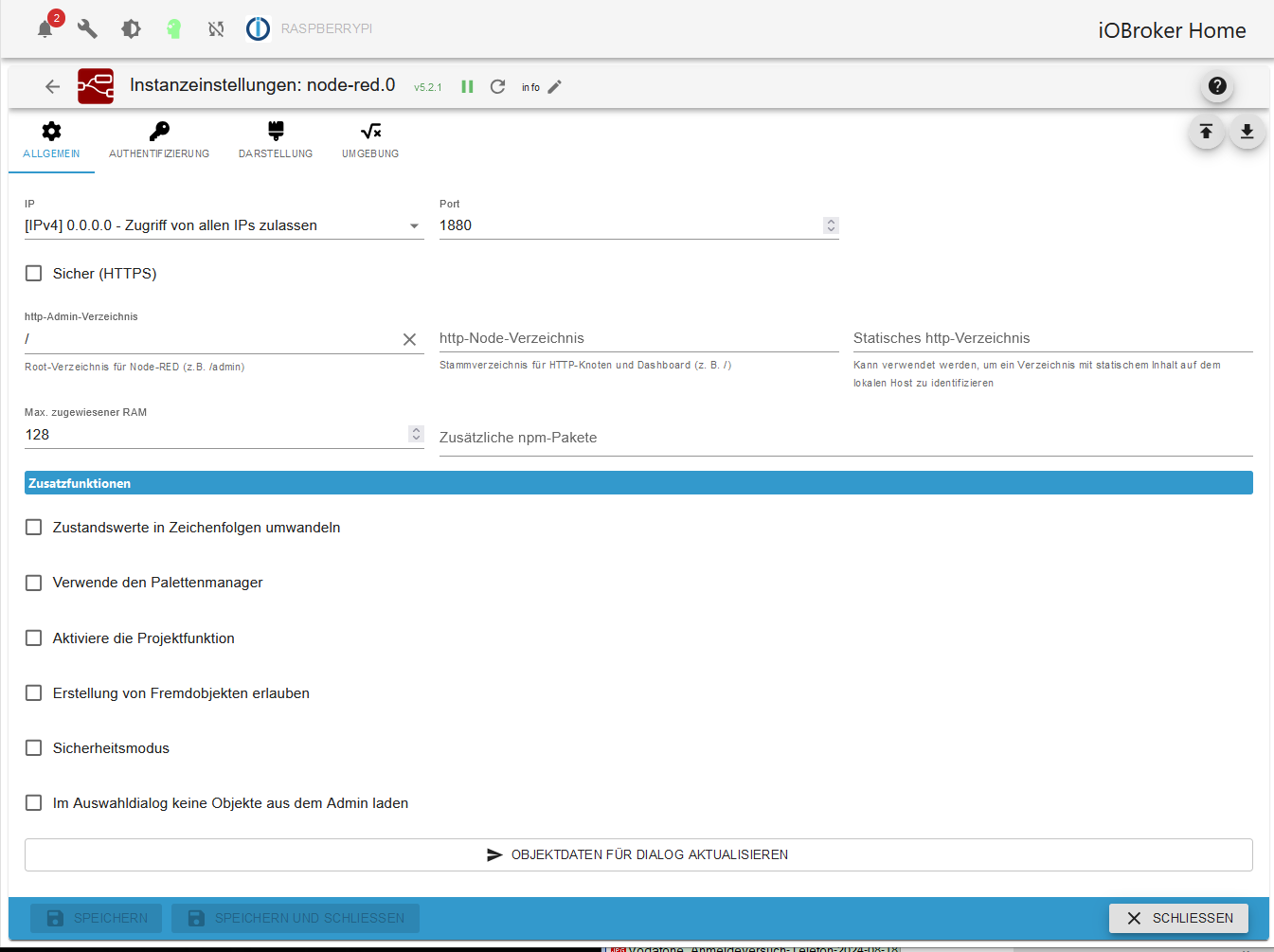

                1. Ich habe den NodeRed-Adapter in den Instanzen gelöscht ...
                2. Raspi neu gestartet ..
                3. NodeRed-Adapter neu installiert ... ohne irgendwelche Flows
                4. gleiche Fehlermeldungen im Minutentakt !!!
                Node-RED: 31 Jan 17:37:06 - [error] [deconz-server:Phoscon-GW] discoverDevices: Can't connect to deconz API since starting. Please check server configuration
                Sieht irgendwie nach Anmeldefehler aus :
                Fehlt hier vielleicht was ???
                mickymM 2 Antworten Letzte Antwort

                    @joshi Ich verstehe nicht, was Du da machst wenn Du die Nodes deinstallieren, willst, dann über den Palettenmanager.
                    So musst Du halt den iobroker neu starten, wenn Du ein leeren NOde-Red Adapter haben willst.
                    Ich verstehe halt nicht, wenn alles funktioniert hat, Du siehst, dass wenn Du den Adapter deaktivierst, alles geht, warum Du den Adapter nicht gelöscht hast.
                    Wenn Du die Nodes gegen den Adapter tauschen willst, dann musst Du aus dem Palettenmanager die Nodes deinstallieren - vorher musst Du aber den Flow bereinigen.

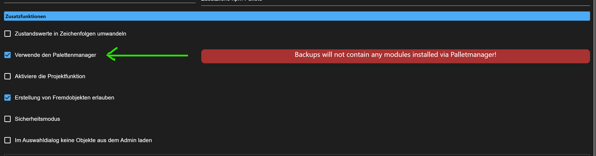

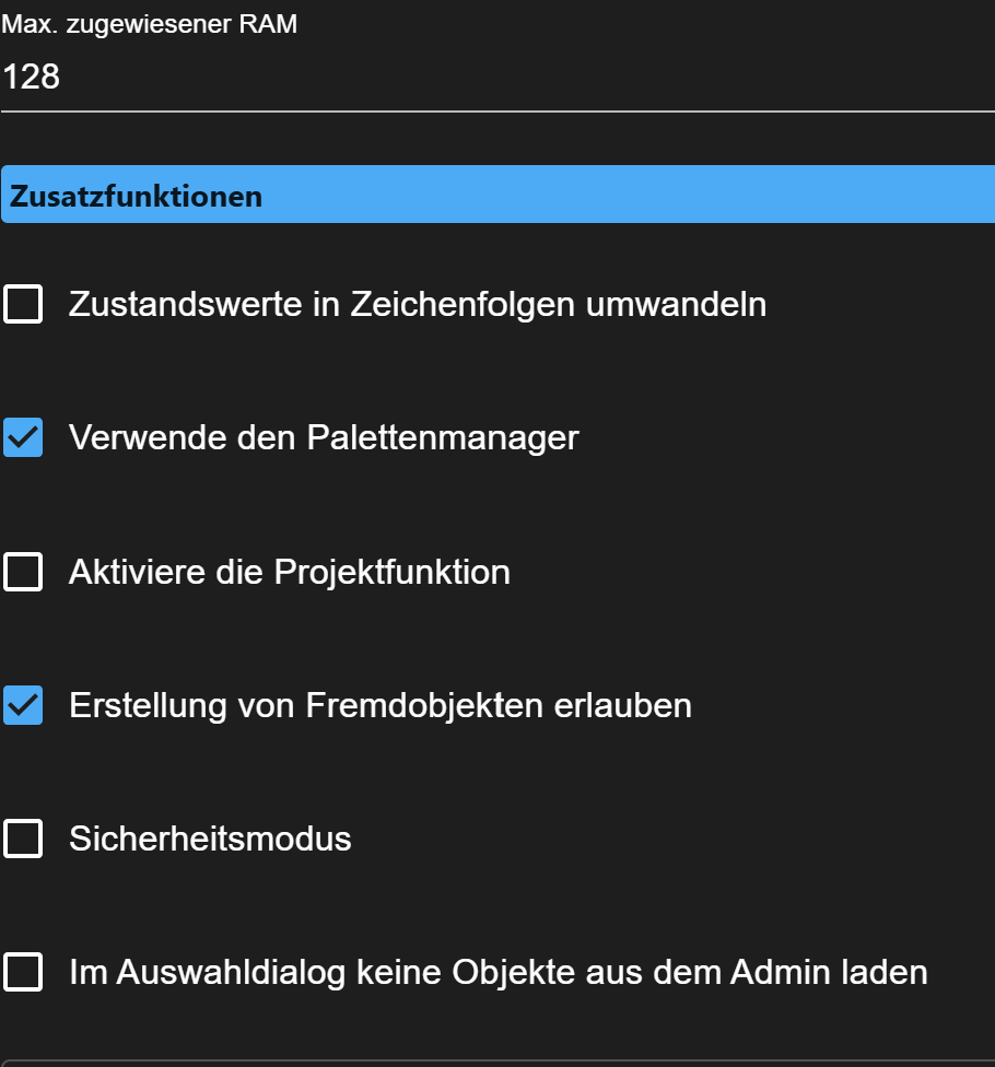

                      Ich würde den Palettenmanager verwenden, sonst kannst Du die Nodes ja nicht deinstallieren. Das installieren von Nodes über die Instanzeinstellungen kann ich nicht empfehlen.
                      Das ist meine Empfehlung:
                      ggf. noch den Speicher auf 512 erhöhen.

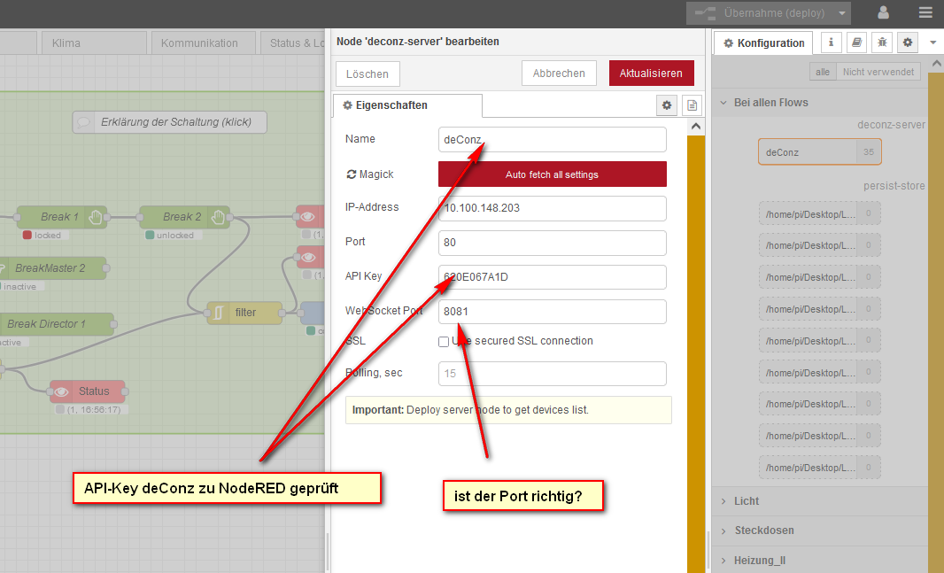

                                      Also das beides lief kann ich mir zwar schlecht vorstellen. Geh doch mal unter die Konfigurationsnodes und schau mal, ob da noch die Zugriffe zum Server - sprich zu deinem Deconz Programm stimmen und Du nicht ggf. sogar mehrfache Server dort eingetragen hast.

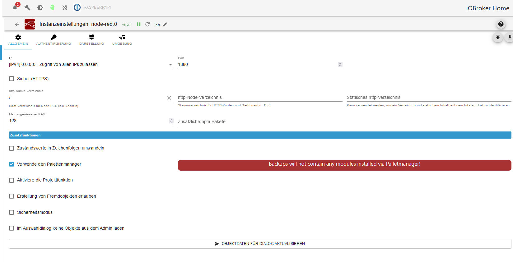

                                      Du sagtes, das löschen solle mit dem Paletten-Manager passieren ... leider finde ich diesen nicht in meiner NodeRed-Installation.
                                      Diese Option musst Du im NodeRed Adapter anhaken. Ich weiß nicht ob Du über Module bis jetzt diese Nodes installiert hast?
                                      Im backitup Adapter musst Du ggf. eine eigene Sicherung für NodeRed anhaken.

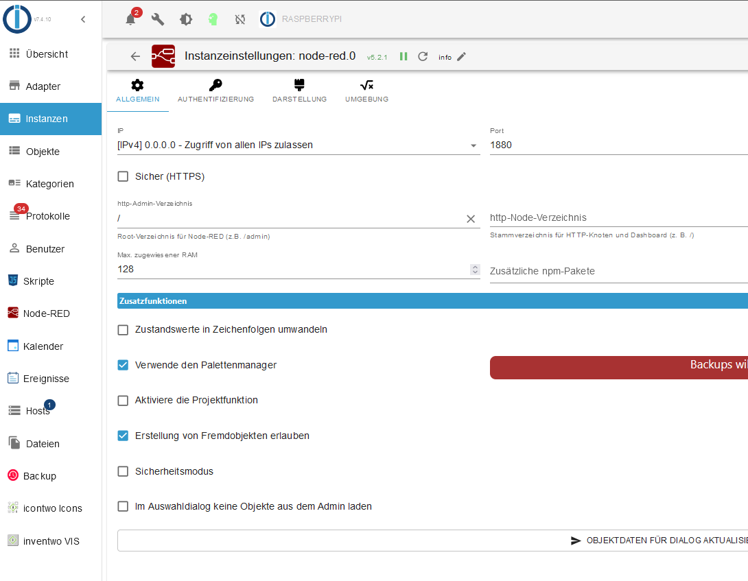

                                        Ich sehe gerade auf Deinem 1.Screenshot das bei Dir "Einstellungen von Fremdobjekten erlauben" angehakt ist ... bei mir nicht!
                                        Ist das vielleicht wichtig?

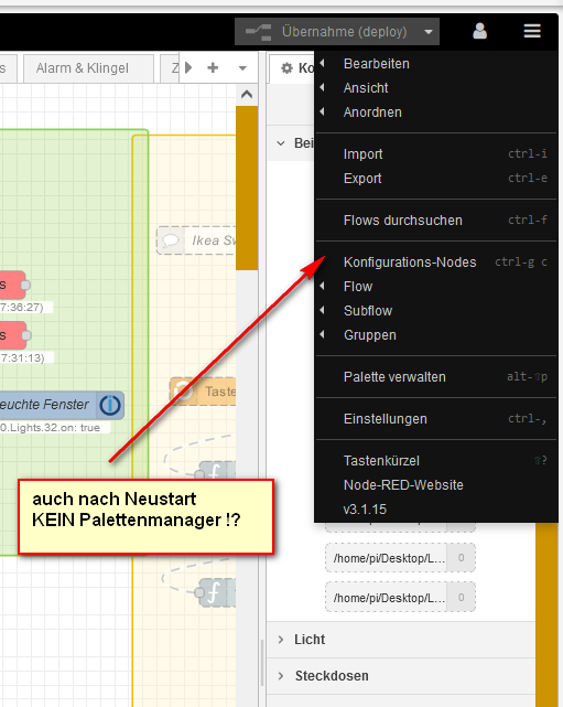

                                        Palettenmanager habe ich jetzt bei mir angeklickt ... Ist ein Neustart werforderlich?
                                        Im BackItUp-Adapter war Node-Red bereits angeklickt.
                                        Danke für die LOG-Lösch-Info ... verstanden!
                                        Bei mir sieht das so aus:
                                          Das ist wichtig - wenn du mit der iobroker-Out Nodes auch selbst Datenpunkte erstellen willst, die noch nicht existieren.
                                          Der Adapterneustart langt.
                                          Wie gesagt prüfe Deine Konfigurationsnodes - vielleicht klappts ja auch mit dem gleichzeitigen Zugriff.
