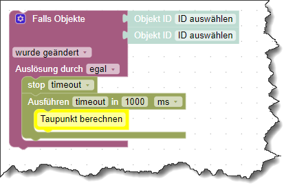

    Ich habe eine Frage zum Blockly "Falls Objekte wurde geändert" - Baustein:
    Ich möchte eine Taupunktberechnung triggern wenn sich die Temperatur (T) ODER die Luftfeuchte (RF) geändert haben.
    Wenn ich den "Falls Objekte wurde geändert" - Baustein mit 2 Objekten, T und RF einsetze dann wird die Berechnung bei Änderung von T oder RF immer 2x durchgeführt. Offenbar ändert sich RH kurz nachdem T sich geändert hat.
    Wie köüpnnte man das umgehen?
    Vielen Dank schon mal!

      @andreas-9
      Zum Beispiel mit 'nem Timeout.
      Die Berechnung wird nur ausgeführt, wenn sich 1 Sekunde lang die Werte nicht weiter geändert haben.
      Ich nehme einfach mal an, dass die 2. Wertänderung innerhalb einer Sekunde kommt. Sonst muss man den Wert halt etwas höher wählen.

        @andreas-9 sagte: Wie köüpnnte man das umgehen?
        100 ms sollten ausreichen, da beide Werte sicherlich in einem Telegramm gesendet werden.

          @codierknecht
          Ich danke für die Antworten.
          Ich probiere es gleich mal aus!

            @andreas-9 Danke! Funktioniert! :-)
