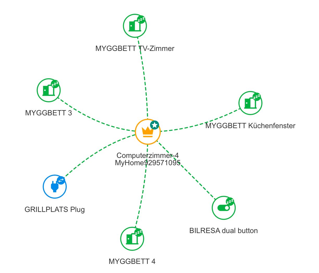

      Moin,
      ich habe den Matter Adapter (anfangs 0.5.4, jetzt 1.3.1) installiert, und möchte darüber meine an einen Apple HomePod mini angelernten Matter-Geräte (insgesamt 6 Stück, IKEA Fenstersensoren und Schaltsteckdosen) steuern. Die Geräte habe ich über die Controller-Funktion angelernt, alle wurden auch erkannt.
      Mein Problem ist, das bei jedem Gerät nur die ersten beiden Schaltvorgänge im ioBroker ankommen. Der Fenstersensor z.B. zeigt geöffnet an, wenn ich das Fenster schliesse, zeigt er das auch an, das nächste Öffnen wird dann aber mit erheblicher Zeitverzögerung angezeigt (teilweise über 5 Minuten). Dies gilt für alle 6 Geräte.
      Kann das daran liegen, dass ich kein ioBroker Cloud Abo habe? Gilt die Grenze von 5 Geräten auch für die Controller Funktion?
      In Apple Home werden alle Schaltvorgänge korrekt angezeigt.
      Danke für eine kurze Rückantwort.
      Rakete01

        Es könnte doch auch an deinem Thread Netzwerk liegen.
        Sieh dir doch mal im Matter Adapter die Thread Topologie (?) an.
        Welche Form und Farbe haben die Verbindungslinien der Ikea Geräte zum TBR ?

          Hi, ich füge eine Hardcopy der Topologie hier mal ein. Leider habe ich ich eine Farbsehschwäche, so dass ich an dieser Stelle etwas gehandicapt bin:
