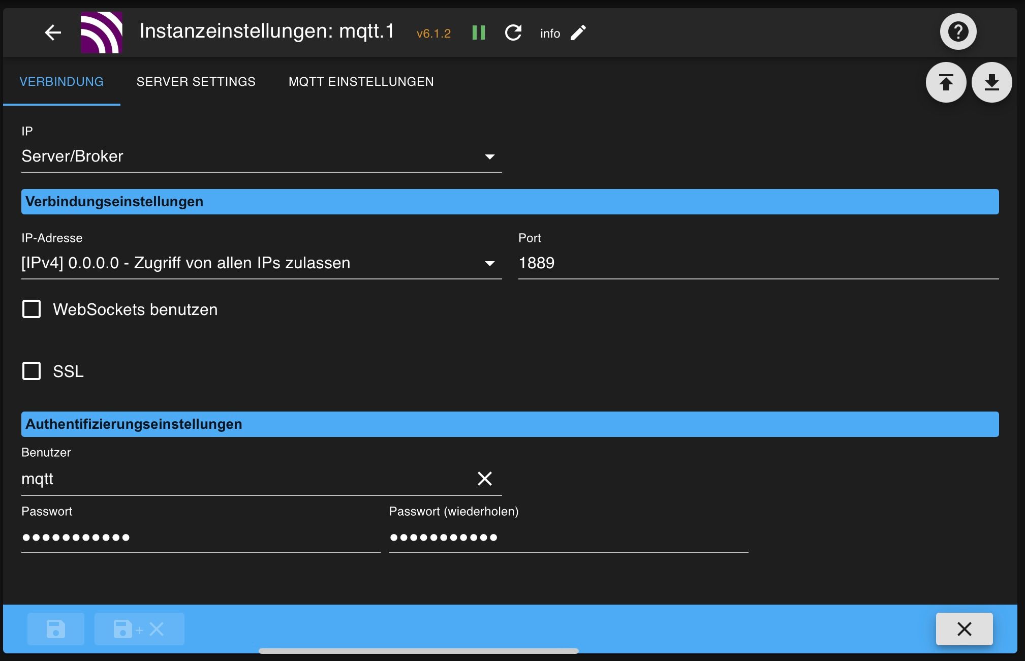

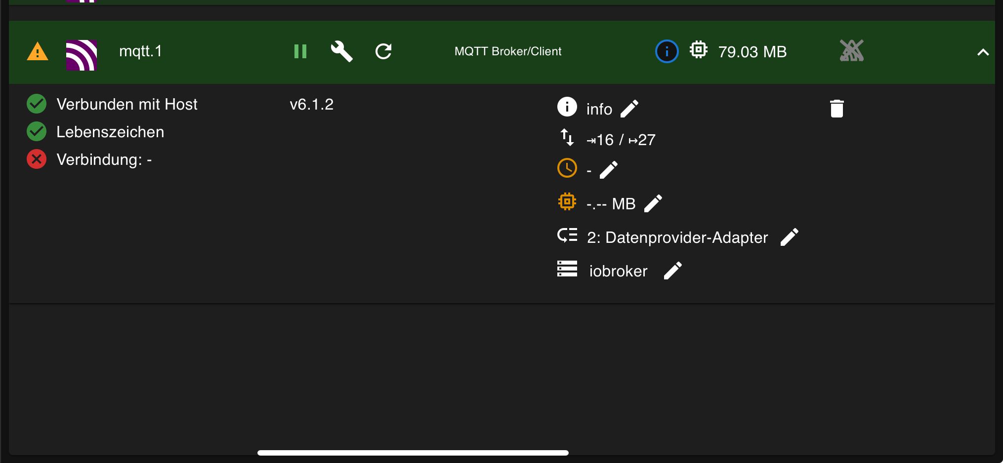

    Ich schreibe von einem PI auf dem ein Python Script läuft per MQTT die Daten in ioBroker. Alle Daten kommen an und werden regelmäßig aktualisiert.
    In der Instanz bleib die Verbindung jedoch „rot“.
    mqtt.1

    Jemand eine Idee was falsch läuft das die Verbindung auf „rot“ bleibt und die Instanz nicht „grün“ wird.

      @wendy2702
      Wirklich nur ins Blaue gehauen....Websockets benutzen mal angehakt?

          @haselchen sagte in MQTT Instanz —> Verbindung bleibt rot:
          @wendy2702
          Haken rein oder raus ändert leider nichts.

                Glaube ich habe das Problem gerade gefunden.
                Die Instant lief mal als Client und da war dann eine IP eingetragen von der Gegenstelle. Diese scheint in der Config immer noch zu existieren:
                debug: mqtt.1 (963463) stateChange mqtt.1.info.clients.192_168_178_114: {"val":false,"ack":true,"ts":1737301419973,"q":0,"from":"system.adapter.mqtt.1","user":"system.user.admin","lc":1737150536081}
                Das Gerät gibt es nicht mehr.
                Selbst wenn ich die Instanz zurück auf Client/subscriber stelle, die IP lösche und neu starte taucht die danach wieder im log auf.

                        @wildbill sagte in MQTT Instanz —> Verbindung bleibt rot:
                        @wendy2702 Keine Ahnung, wie Du das wegbekommst bzw. wo das noch gespeichert sein könnte. Vermutlich einmal Instanz komplett löschen und neu erstellen. Dann sind aber auch alle Datenpunkt unter mqtt.x erstmal weg...
                        Genau das habe ich gemacht. Die alte IP ist jetzt weg.
                        Allerdings verstehe ich nicht warum die Verbindung nicht auf grün geht.
                        Sollte man im log nicht ein „unsubscribed“ oder ähnliches sehen wenn die Verbindung durch das Script getrennt wird?
