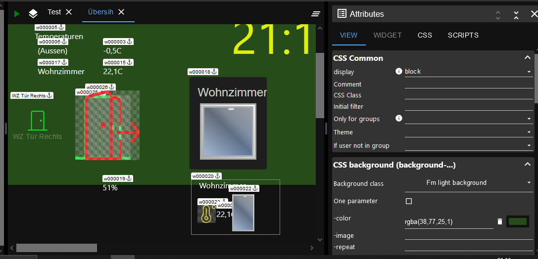

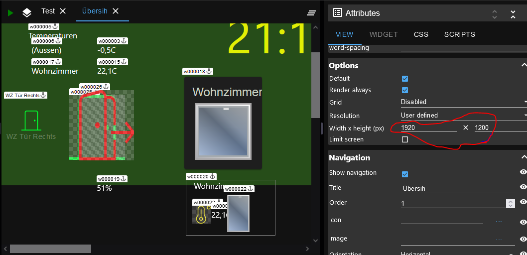

      Moin,
      ich habe eine Frage zur Auflösung: Ich möchte die VIS Oberfläche mit einer Auflösung von 1920 x 1200 haben. Soweit funktioniert es.
      Mein Eindruck ist aber das die aktive Fläche deutlich kleiner ist. Beim Einfärben des Hintergrundes wird nur ein kleiner Teil eingefärbt und nicht die gesamte Fläche.
      Was muss ich beachten wenn ich eine Auflösung von 1920 x 1200 haben möchte?
      Vielen Dank vorab
      /A
      crunchip 1 Reply Last reply Reply Quote 0

        @arnie007 sagte in VIS-2 Frage zur Auflösung:
        die Auflösung deines Monitors.
        setzt mal den Bildschirmzoom herab, bis die Scrollbalken verschwinden
