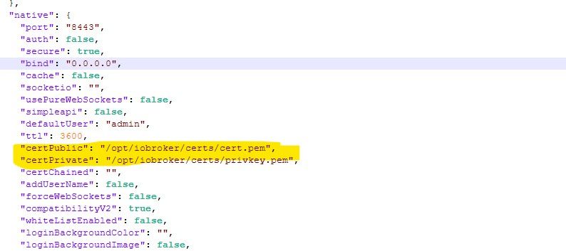

        @david-g hallo David, danke für den Tip. Lovelace läuft auf http. Für https habe ich mir jetzt mit openssl einen privaten Schlüssel und die Zertifikatsdatei erstellt und diese in das Verzeichnis /opt/iobroker/certs/ geladen. Aber wie findet der webserver jetzt die Zertifikate. Finde keine Stelle wo ich den Pfad eingeben kann.
        Habe jetzt mir die Config-Datei runtergeladen system.adapter.web.0 runter geladen. geändert und hochgeladen. Offenbar kommen die Änderungen nicht an. Woran liegt es?

          @automatix sagte in Lovelace - Webseiten-Karte - externe Webseite einblenden:
          Lass das doch mit den Zertifikaten.
          Muss ja nicht zertifiziert sein.
          Sag dem Browser einfach, er soll der Seite so vertrauen. Im Fully Browser geht das ohne Probleme. Zusätzlich kannst du diesen noch über einen Adapter steuern ^^.

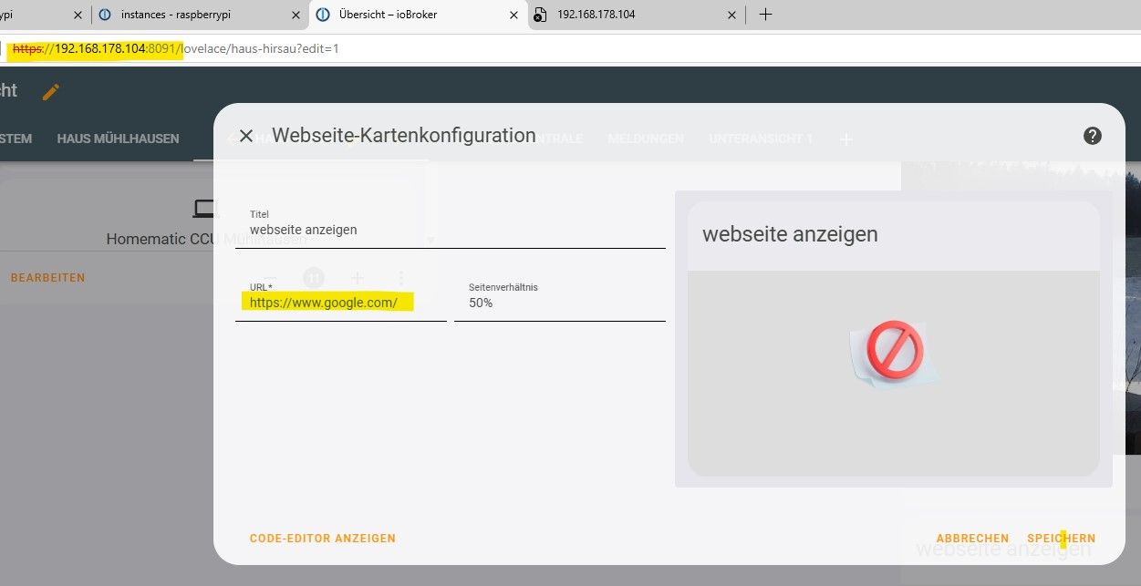

            @david-g
            Hallo David, geht leider immer noch nicht:

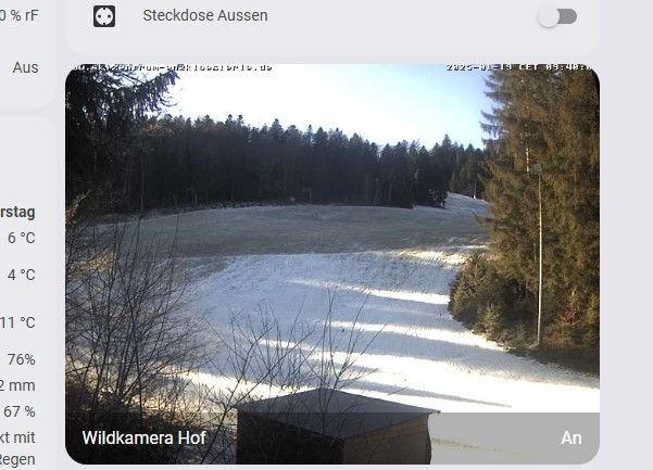

            Ich habe auch das Bild einer Webcam:
            Da funktioniert es.

              @automatix
              Google klappt bei bei mir auch nicht.
              Es gibt Seiten die es verbieten als iframe angezeigt zu werden. Trag mal Chip.de ein. Die schreiben sogar dann was zu.

                @david-g
                Tatsächlich, mit chip.de funktioniert es. Ich habe noch einige Websites ausprobiert. Manche funktionieren und manche nicht. Es gibt da eine Content-Security-police. Damit kann man u.a. verhindern dass die Website über iFrame geladen werden kann.
                Danke für die Info. Muss mir jetzt einen anderen Weg überlegen wie ich einen Heizoelpreischart anzeigen kann.

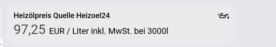

                        @automatix
                        Ich habe das Problem jetzt mit dem Parser-Adapter gelöst. Damit konnte ich die Webseite eines Heizölportals parsen und mit einem RegEx-Code den täglichen Ölpreis extrahieren. Danke für die Unterstützung
