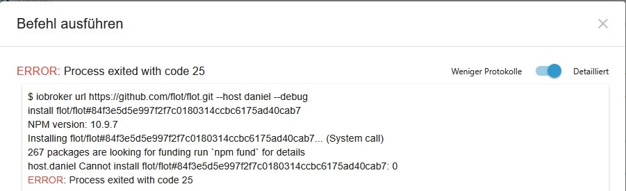

              EDIT:
              funktioniert leider nicht.
              Aufgerufen mit: https://github.com/flot/flot.git
              dann kommt Fehlermeldung:

                @Tontechniker
                Du sollst es ja NICHT über git reinschaufeln...

                  Also bitte ENTWEDER:
                  • das Repo auf LATEST / BETA stellen
                  • nach Updates suchen anklicken
                  • flot Adapter auswählen und installieren
                  ODER
                  auf der Commandline
                  npm url iobroker.flot@latest
                  tippen
                  ...flot/flot.git ist nicht mal ein url zu einem ioBroker adapter :-).
                  Support Repositoryverwaltung.
                  LESEN - gute Forenbeitrage
                  • T Offline
                    Tontechniker
                    #30
                    Macht man es richtig - schon funktionierts!
                    Danke!
