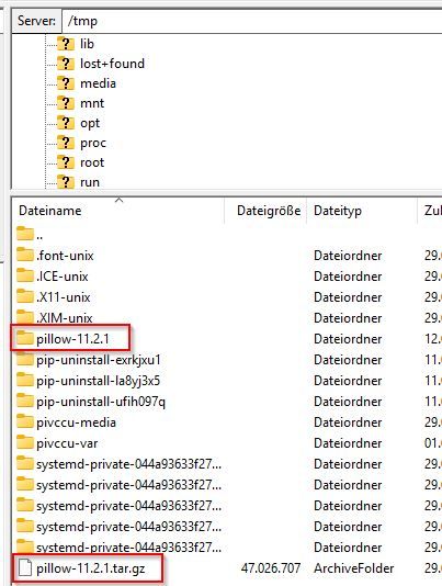

                          Muss ein Pillow-Paket auf dem Raspi sein?
                          Ich habe es in /tmp:
                          R 1 Reply Last reply
