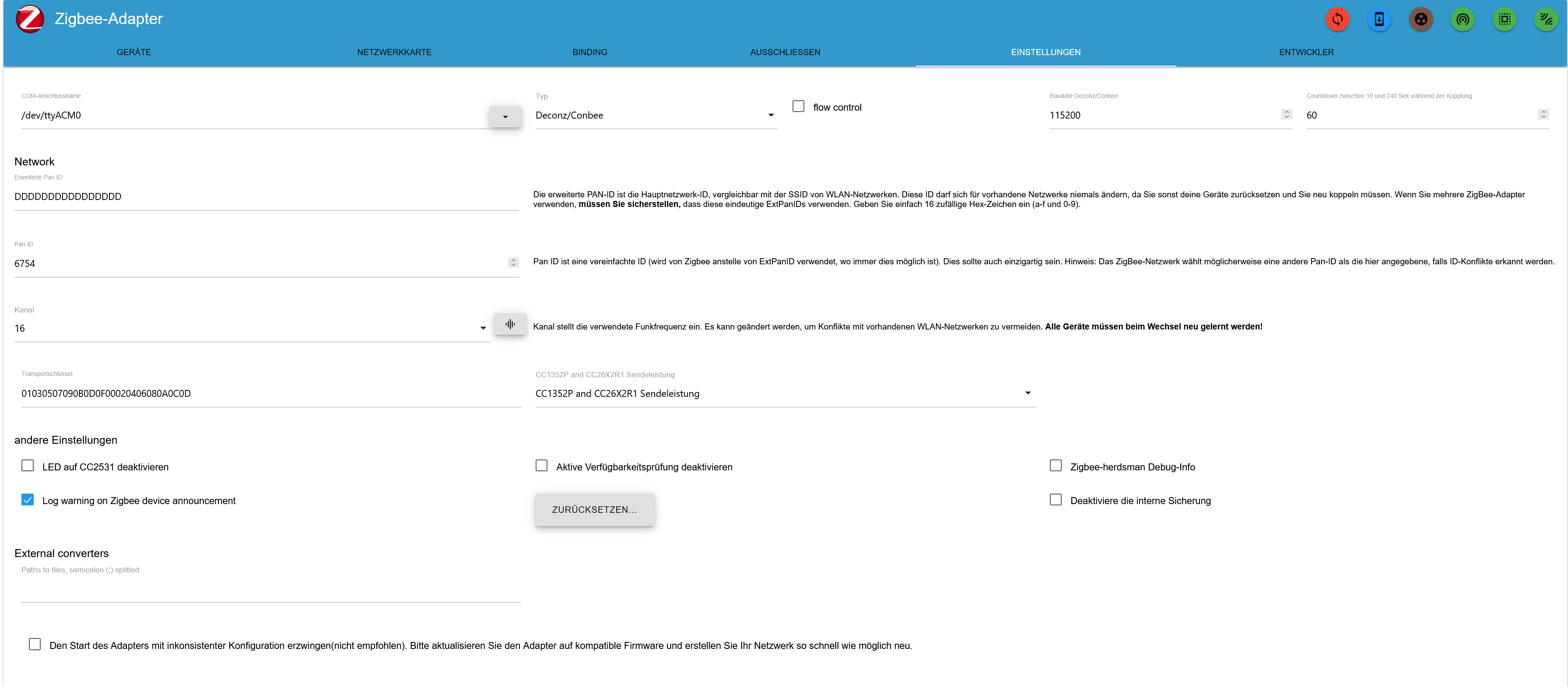

    Zigbee Adapter Konfig:

        • Ja, am PI5 hängt eine exterene SSD am USB3 Port.
        • Ich hatte bereits sowohl den USB2, als auch den USB3 Port ausprobiert. Momentan hängt er am USB3 (ohne Verlängerung), da ich den Eindruck hatte, dass da die Verbindungsabbrüche erst später auftreten.
        • Offizielles Standard Plastik Gehäuse (das rot/weiße).
        • Die Position des Raspi ist die selbe wie vorher. Ich habe nur 3 Zigbee Devices und die sind in nur ca. 5m Entfernung im selben Raum.
        • Den Ping-Fehler habe ich auch im Log. Z.B.
        2025-01-10 11:21:41.619  - warn: zigbee.0 (262) DeviceAvailability:Failed to ping 0x5c0272fffe853e94 TS011F
        2025-01-10 11:21:41.619  - error: zigbee.0 (262) Send command to 0x5c0272fffe474dc9 failed with no error code (no response received (115)
        Von Deinen Fragen hört es sich so an, als ob Du vermutest, dass die Zigbee Kommunikation durch irgendetwas gestört wird. Allerdings funktioniert die Kommunikation mit den Geräten nach einem Neustart zu 100% zuverlässig bis zum Zeitpunkt X (ca. 1h - 8h). Danach funktioniert sie überhaupt nicht mehr bis zum nächsten Neustart.
        Ich habe jetzt WLAN und BT abgeschaltet und neu gestartet. Mal schauen, ob das einen Effekt hat. Das kann ich aber wahrscheinlich erst nach ein paar Stunden sehen.
        • Alexander GrebeA Alexander Grebe
          Hallo @asgothian, vielen Dank für Deine Antwort!
          • WLAN und Bluetooth waren bisher nicht abgeschaltet, habe ich aber gerade per /boot/firmware/config.txt gemacht.
