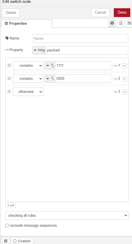

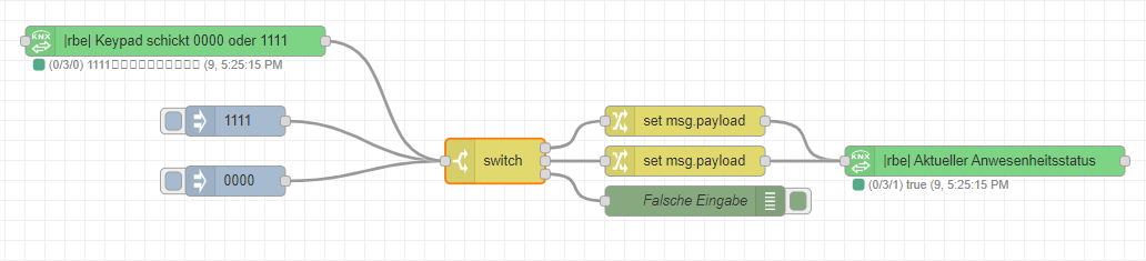

    Ich habe auf der KNX Seite ein Keypad welches die Eingabe als String [14] schickt, wobei bei mir nur die ersten 4 Teile der 14 Werte wirklich zählen und mehr scheinbar auch nicht gelesen werden kann. (siehe Bild 1 - Rechteckige Kästchen nach Code "1111")
    Folgende Codes möchte ich umwandeln:
    1111 - soll zu "true" werden
    0000 - soll zu "false" werden
    Bei allen anderen Eingaben soll nicht ausgeben
    Deshalb habe ich es mir folgend gedacht:
    Das funktioniert so weit auch, allerdings wenn ich jetzt "11111" oder "1111234" am Keypad eingebe (was bis zu 8 Zahlen als Codeeingabe zulässt) kommt aufgrund der "contains" Regel auch ein true raus. Alle anderen Regeln wie "==" funktionieren aber nicht, da ja die unlesbaren Werte des Strings noch mitgeschickt werden, welche ja dann nicht "==" entsprechen.
    Ich bin am Verzweifeln, hat jemand von euch eine Idee wie man das Umsetzen kann?
    Vielen Dank schonmal!

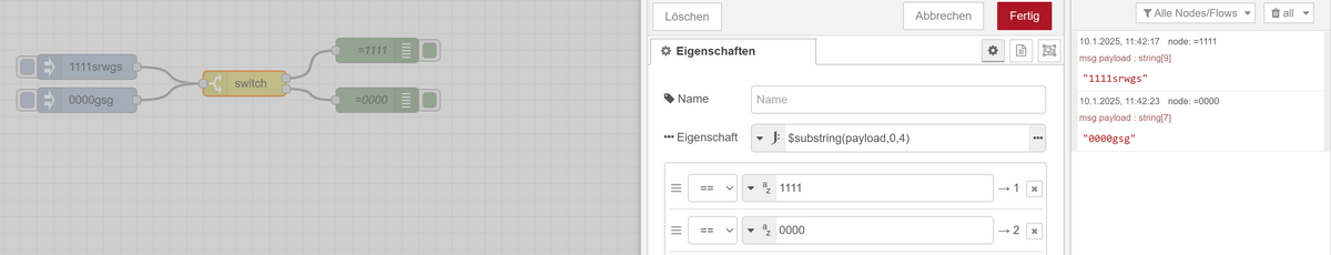

          Wie gesagt untersuche halt nur die ersten 4 Zeichen Deiner payload in Deiner switch Node - ich zeigs Dir gleich
          Sollte also einfach immer die ersten 4 Zeichen in deinem String vorhanden sein. Sollte das gehen
          J 1 Antwort Letzte Antwort

                JU_
                @mickym VIELEN DANK!! :)
                Die Methode mit "$substring(payload,0,4)" funktioniert Wunderbar!
