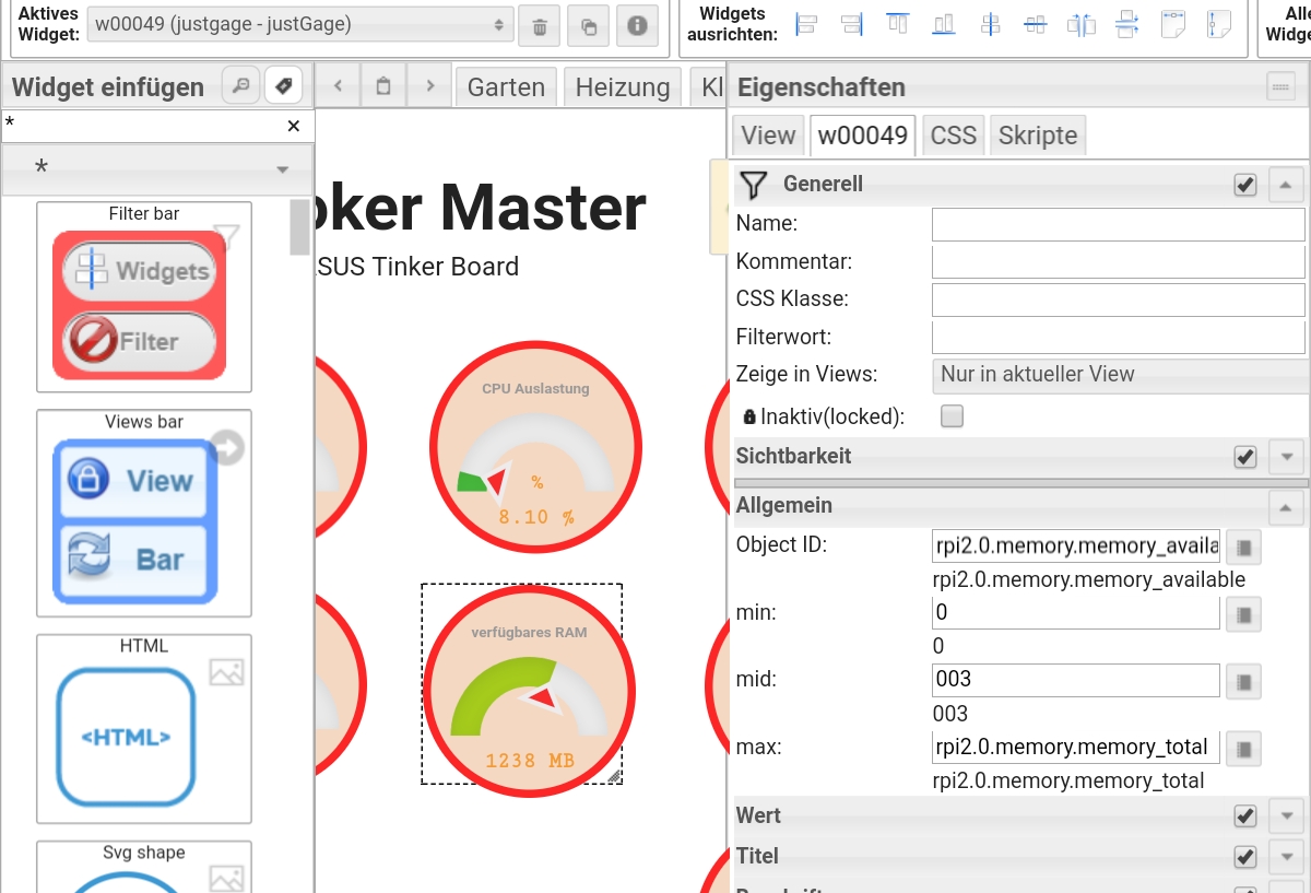

      Hast du mal versucht dort eine datenpunkt id statt des werts einzugeben?
      Beim justgage Widget ist so etwas sogar vorgesehen.

            FredF
            Most Active Forum Testing
            @hm_krause
            Wert-Box aktivieren, den gewünschten Wert in {} Klammern setzen, Anzeige nur in der Runtime
            H 1 Antwort Letzte Antwort
            • FredFF FredF
              @hm_krause
