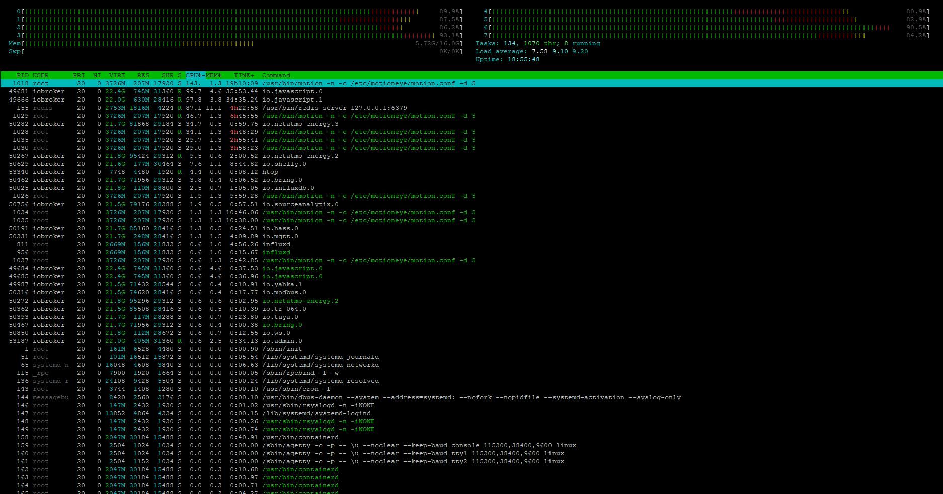

            @ticaki sagte in Adapterzustand, welcher Datenpunkt?:
            @roelli
            mal mit htop oder so geguckt was der javascript adapter so verbraucht?
            Oh...
            javascript.0 100%
            javascript.1 100%
            redis ab und zu 100%

              @roelli
              vermutung ist das du eine zirkulär Referenze drin hast. Also etwas das sich selbst wieder aufruft und vom skript abgekoppelt ist.
              Lösungsmöglichkeit:
              1. alle Skript beenden
              2. Javascript adapter besser iobroker neustarten
              3. Skripte aktivieren und htop im Blick behalten.
              4. Wenns spinnt wieder 1. und 2 dann
              5. Von dem Skript bei dem du warst rückwärts die Skripte aktivieren.
              6. Wenns wieder spinnt 4. nochmal
              7. sehr sehr sehr sehr langsam die Skripte die in frage kommen aktivieren.
              Hab das erst letztens wieder hinbekommen - websocket erzeugt und mich nach ein paar starts gewundert wo den all die Loginfos herkommen :D.

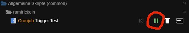

                  @roelli said in Adapterzustand, welcher Datenpunkt?:
                  Ich vermute das liegt an dem "anerkannten" iobroker bug vom admin-adapter wo man auch den cronjob jeder Instanz nicht mehr ändern kann und immer auf 1 Minute gestellt wird.
                  Sicher nicht. Bei dem Bug geht es nur darum, dass der Cron String fälschlicherweise mit '* n ...' statt mit '0 n ...'befüllt wird. Das betrifft nur das Restarten eines Adapters.
                  Admin hat mit dem eigentlichen Starten irgendeines Scripts nichts zu tun und noch weniger mit dem Beenden desselben.
                  Wenn ich einen Cronjob im Blockly anlege und dann das Skript stoppe, dann wird der Cronjob TROTZDEM weiterhin ausgeführt.
                  So ganz verstehe ich diese Aussage nicht.
                  Due hast ein Blockly xxx das einen Cronjob um z.B. 7:0:0 anlegt der um diese Zeit ein Script yyy startet. Oder? Wenn du nun das Blockly disableds warum sollte sich das Script dann beenden? Das Script muss je eh nach getaner Arbeit sich selbst beenden.
                  Oder meinst du dass der Cronjob (z.B. alle 5 Minuten das Script x starten) weiterhin alle 5 MInuten das Script startet?
                  Aber so ganz ist mir nicht klar was du nun hast - ein Blockly? Ein Script? Wo ist da ein Cronjob?
                  Ev erklär das mal genauer.

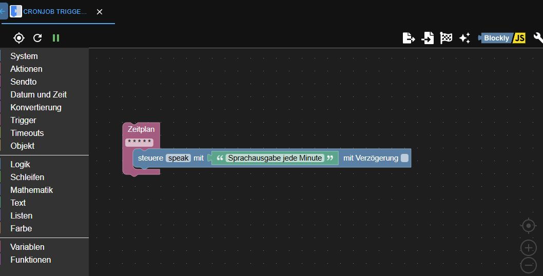

                    Wenn ich ein Blockly mache mit einem 1-Minuten-cronjob als Trigger und damit dann z.B. per Alexa Sprachausgabe etwas sagen lasse und dann das Skript stoppe, dann stoppt es nicht. Es läuft unendlich weiter.
                    Und scheinbar läuft es teilweise auch mehrmals parallel. Habe gerade das hier gefunden wo jemand das gleiche Problem beschreibt:
                        Nun wenn du ein Blockly alle Minnuten starten lässt dann musst du natürlich sicherstellen, dass das Blockly nie länger als eine Minute laufen kann.
                        Wie stoppst du das Blockly?
                          R Offline
                          R Offline
                          Roelli
                          wrote on last edited by Roelli
                          #46
                          @mcm1957 sagte in Adapterzustand, welcher Datenpunkt?:
                          Ich drücke einfach bei den Blockly-Skripten auf "Pause".
                          NUC6i7KYK M.2 32GB RAM mit Proxmox
                          14 AccessPoints, 5 Switches 115 Adapter, 67913 Objekte, 57954 Zustände,126x Shelly, 26 Thermostate, Fire Tablets, DMX, USV, 18x echodot, 9xKlima, 4x heizung, beamer, 6x IP Speed dome, AiOnTheEdge, Tasmota Wemos, Fingerabdrucksensoren, VOIP TFE, Türsteuerung, BMZ,EMA
                          mcm1957M 1 Reply Last reply

                              • mcm1957M mcm1957
                                Wie wird das Script "Cronjob Trigger Test" gestartet? Was hast du da eingestellt?
                                Und wie beendet sich das Script "Cronjob Trigger Test" wenn du NICHT auf Pause drückst?
                                Wenn du schreibst dass das Script "Cronjob Trigger Test" alle Minuten gestartet wird, muss es sich ja auch mal selbst (binnen einer Minute) beenden !?!?
                                Wie sieht das Script "Cronjon Trigger Test" aus? Was tut es?
                                R Offline
                                R Offline
                                Roelli
                                #49
                                Ich habe einfach den "Zeitplan" Block genommen und steuere damit eine Sprachausgabe an.
                                Und bin die letzten Jahre davon ausgegenangen, dass der Zeitplan dann auch automatisch gestoppt wird wenn man das komplette Skript stoppt. War aber noch nie so? (mir fällt auch gerade garnicht ein wie mann es im Blockly dann richtig macht, dass der Zeitplan dann auch gestoppt wird?)
                                  R Offline
                                  R Offline
                                  Roelli
                                  #50

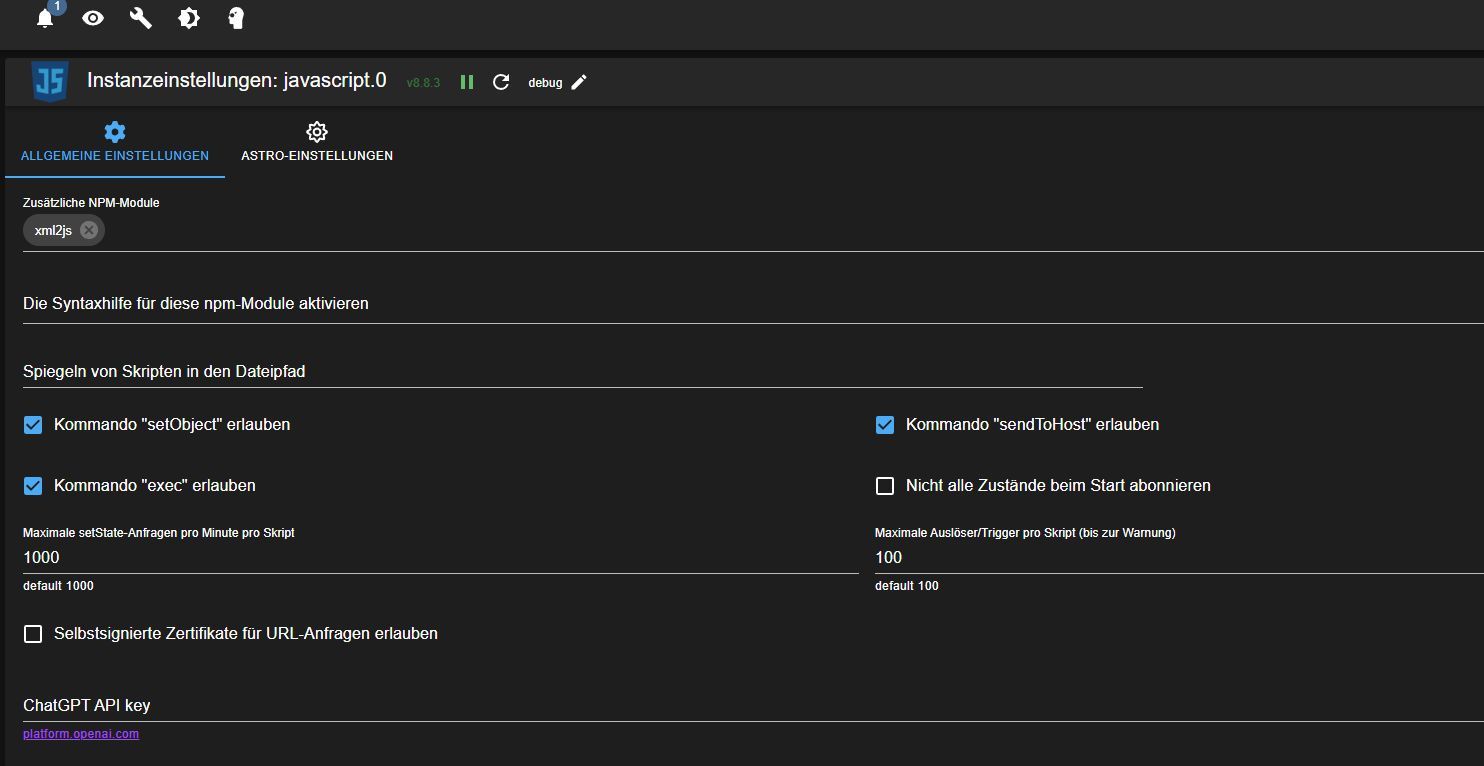

                                    @roelli
                                    Hast du Spiegelverzeichnis im js-adapter aktiviert?
                                    Spenden
                                    1 Reply Last reply

                                      • R Offline
                                        R Offline
                                        Roelli
                                        #53
                                        @roelli
                                        Wenn in der Zeile "Spiegeln von Skripten in den Dateipfad" nichts steht, dann ist das Spiegelverzeichnis NICHT aktiviert? Bei mir steht jedenfalls nix.
                                        Ich wollte noch erwähnen das ich eine zweite JavaScript Instanz aktiviert habe. Darin habe ich versucht mit einem Blockly den die erste Instanz zu überwachen und mir eine Telegram-nachricht zu schicken wenn der erste adapter (Javascript.0) nicht mehr funktioniert.
                                        T 1 Reply Last reply

                                          @roelli
                                          Setzte mal in das telegram blockly einen debug(info) logausgabe stein rein.
                                          Da beiden instanzen auf 100% gehen und es sich anhört als wenn in der 2. kaum skripte sind, kann man da ja mal nachgucken.
                                          EDIT: Wie oben geschriebne ist mir 1 Fall bekannt in dem der Javascript-Adapter alive state kurz ausgeht. Könnte ja sein das der flackert - dann kann man im Code gucken wann der flackern könnte :)
                                          Spenden
