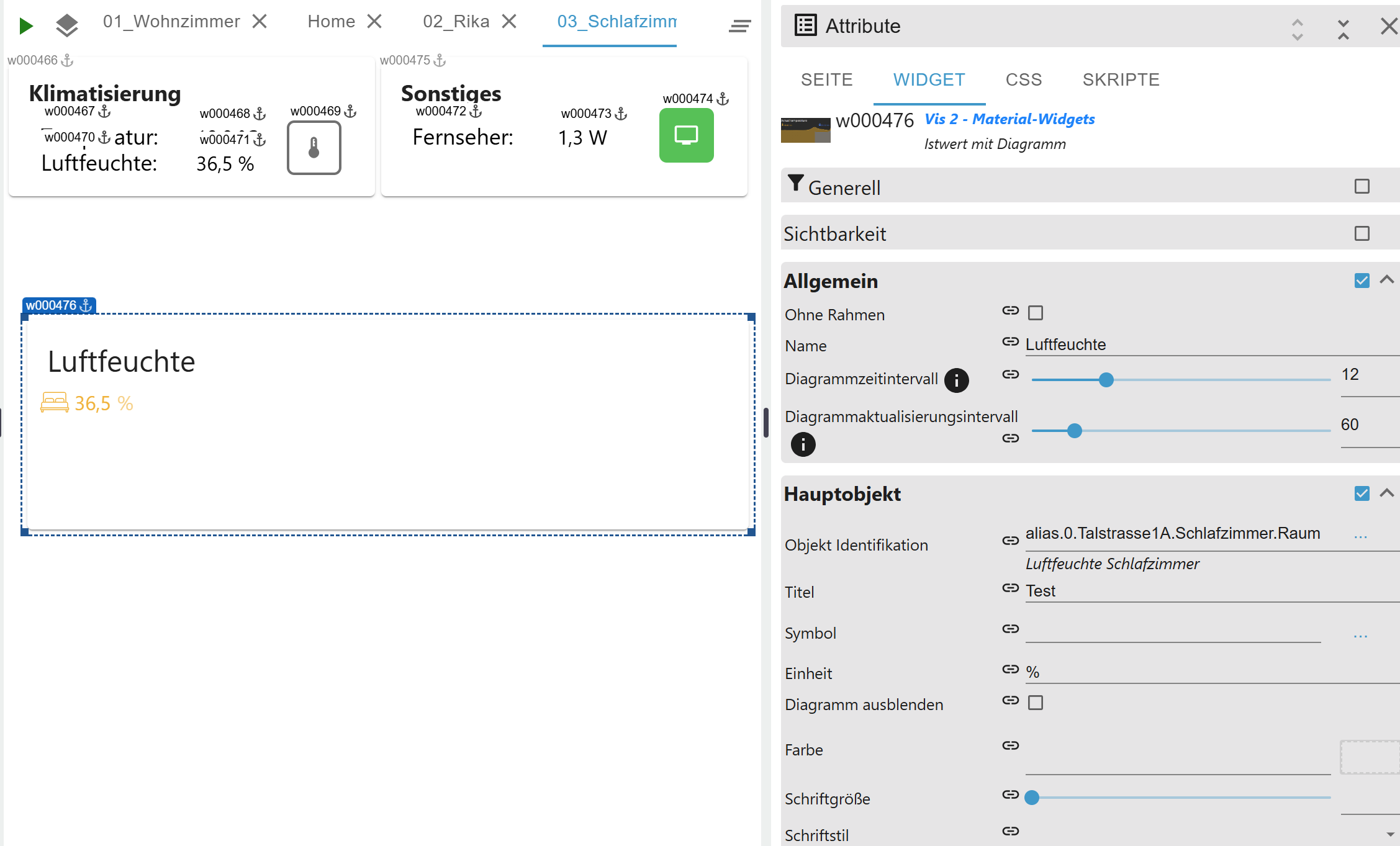

    möchte auf der Vis2 Verlaufsdaten anzeigen. (Werden mit SQL mit geloggt).
    Habe das Istwert Diagram von Material Widget ausgewählt, aber es werden keine Daten angezeigt.
    Habe ich was vergessen?
    Oder sollte man besser andere Widgets nutzen?
    Material design oder sonstige?
    Was sind denn generell (eurer Meinung nach) gute widgets für Vis2 (Nutze Jaeger Design)

      @ben1983 Sind das unterschiedliche Einheiten bei den zwei Zeiten
      Eine Aktualisierung alle 30 Sekunden für ein Displayzeitintervall von 12 Sekunden scheint mir nicht sinnvoll....

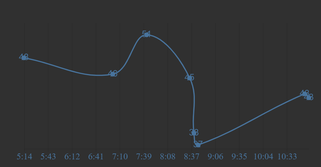

        @martinp das sind 12 Stunden und 60 Sekunden.
        Aber er zeugt ja nicht mal was an
        bei materialdesign klappt es:
        Daten sind also vorhanden. Aber verstehe nicht, warum es bei dem anderen Widget nicht klappt. (Das gefällt mir eigentlich besser).

          Soweit ich weiß unterstützt das Widget nur History DP

            @ben1983 ich meine mich zu erinnern dass die Darstellung nur mit Daten der Historie Instanz funktioniert die in den Systemeinstellungen als Standard eingestellt ist.
            Dazu gibt es auch schon ein Issue im Adapter
            https://github.com/ioBroker/ioBroker.vis-2-widgets-material/issues/259
