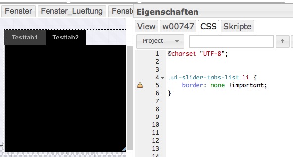

      Habe bei mir den das SliderTabs Widget eingebunden .
      Nur leider habe ich einen weißen Rand und die tabs sind schwarz .
      Bekomme es nicht hin zu ändern .
      Kann mir da jemand helfen ?

              ein wenig in den Quellcode der VIS-Seite geschaut und nach Slidertabs gesucht.
              Dort fällt mir auf, das eine CSS-Datei eingebunden wurde````
              widgets/tabs/styles/jquery.sliderTabs.css
              Unter diesem Link auf deinem System zu finden
              http://192.XXX.XXX.XXX:8082/vis/widgets/tabs/styles/jquery.sliderTabs.css
              Die Datei öffnest du mal mit dem Browser und siehst dort die Festlegung des Slider-Tabs-Designs.
              Ich habe einfach mal für eine Klasse die Rahmenbreite ausgeschaltet. Das gab schon ein Ergebnis. ![261_slidertabs.jpg](/assets/uploads/files/261_slidertabs.jpg)
              Da man nicht diese Datei editieren sollte, kann man CSS-Einstellungen auch im VIS-Editor direkt eingeben. Durch das "!important" überschreiben sie die Einstellungen aus der Datei.
              rechts Reiter Eigenschaften/CSS/Project
              /* SLIDER TABS NEUE FORMATIERUNGEN /
              .ui-slider-tabs-list li {
              border: none !important; /
              !important ist wichtig*/
              Es können auf diese Weise auch die anderen Eigenschaften (Größen, Farben, etc.) geändert werden.
              Probiert es mal aus!
              Pix
              EDIT: Wer mehrere Slidertabs im Projekt verwendet und nicht alle ändern will, der setzt einfach die ID des Widgets voran.
              #w00747 .ui-slider-tabs-list li {
