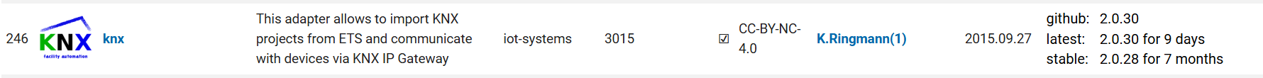

        @mcm1957 Danke für die Info. Auf die Idee war ich noch nicht gekommen. Ist die Adapterversion 2.0.29 bzw. 30 noch nicht freigegeben? Im Repositories weder im stable noch im beta zu finden.
        • P papper371
          mcm1957M Online
          mcm1957M Online
          mcm1957
          @papper371
          .30 ist im LATEST verfügbar
          Wahrscheinlich hast du nach dem Umschalten des Repos nicht auf "Nach Updates Suchen" geklickt um deinen lokalen Repo-Chache sofort zu aktualisiseren. Alternativ kannst du im Expertenmodus von npm installierne (NICHT von GITHUB Installieren) verwenden.
