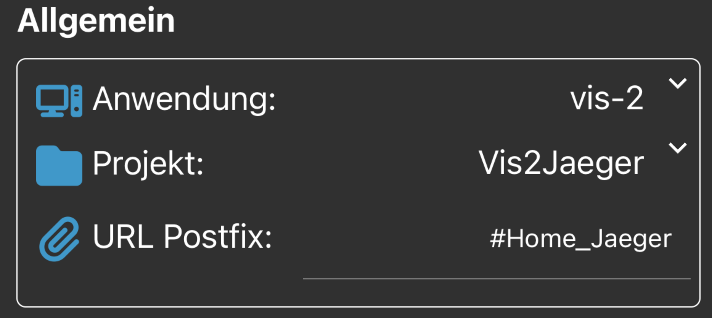

    Hallo, ich nutze auf dem iPhone die ioBroker app.
    Einstellung der startseite:
    mit und ohne "#" am Anfang erscheint beim Start der App immer:
    Warum? Ich habe es doch angegeben?
    Zusätzlich wird eine ganz andere Seite geöffnet und eine Navigation ist nicht mehr möglich, da nicht die Home Seite von Jaeger Design geöffnet wird.

      Keiner eine Idee?
      Also ob ich eine Startseite mit bspw. "#Home" angebe, oder das feld leer lasse,
      die App öffnet immer NICHT die Home Seite.
      Muss man die startseite noch irgendwo im Projekt deklarieren?

        @ben1983
        Zeig mal die komplette Url.
        Hast du das eingestellt und ist der Haken nur auf einer Seite gesetzt?

          @sigi234 Danke. Hatte den standard haken nicht gesetzt.
          Ps. sollte es nicht trotzdem gehen, wenn man einen anderen Namen einträgt?
          Naja, jetzt mit dem standard haken drin, geht es.
