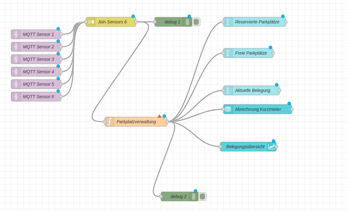

      Ich möchte mit Node Red eine Parkplatzverwaltung machen inkl. Dashboard.
      Die Daten bekomme ich via MQTT jedoch zeigt es mir die Daten nicht im Dashboard an.
      Kann mir da jemand helfen?
      flows-10.json
      mickym 2 Replies Last reply Reply Quote 0

        @pnda Ja wie kann mir Dir helfen`? Wenn ich schon wieder sehe, dass Du anstatt NodeRed zu nutzen - Deine Logik codierst ist die Bereitschaft erst mal gering, sich durch den Code zu wuseln. Was funktioniert denn nicht?
        Das Problem sind wohl Deine Date() Objekte und dass Du immer wieder neue erstellst:
        Du kannst nun Integer und keine Date Objekte von Integern abziehen.
        Ich würde alle in ms umrechnen wie bei einem timestamp und dann kann man normal mit Zahlen rechnen.
        Also
        let aktuelleZeit = Date.now();
        und die anderen Zeitteile in ms Timestamps umrechnen.

          @pnda Ja was nicht funktioniert - wenn Du halt NodeRed Nodes verwenden würdest und nicht wieder codieren würdest.
          Ich kann Deinen Flow gar nicht übernehmen, da Dein Code nicht akzeptiert wird:
