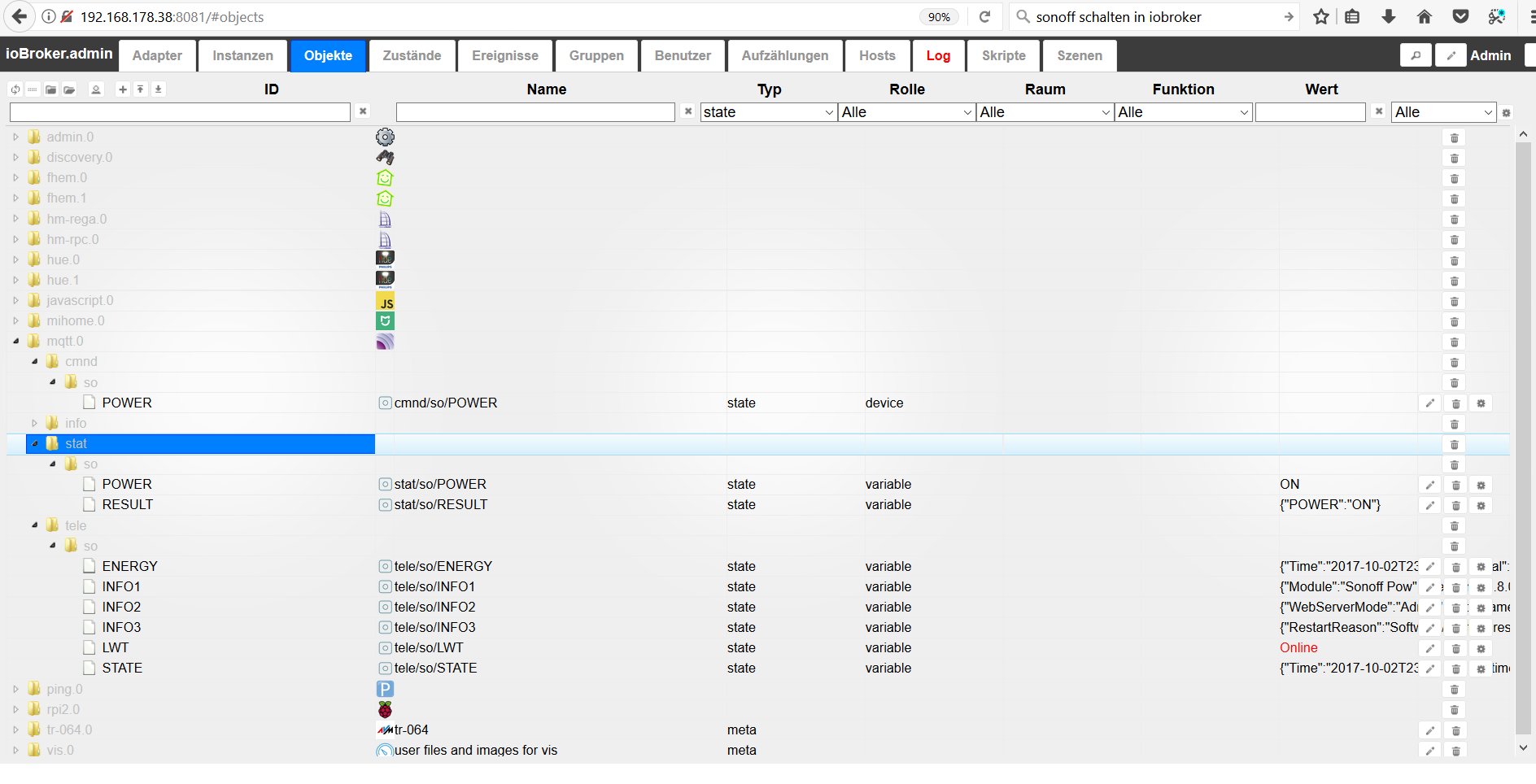

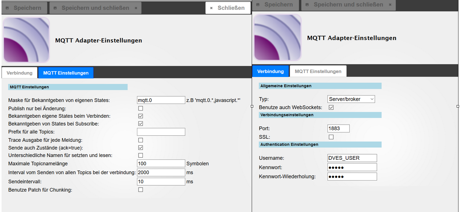

      MQTT mit dem Sonoff verbunden
      unter Objekte wird der Sonoff
      angezeigt und ändert den Wert zwischen On;Power,On und OFF; Power,OFF ,wenn ich auf den Schalter am
      Modul händisch drücke,

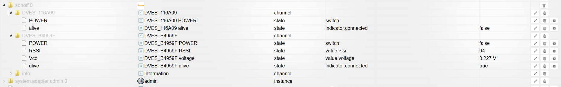

        Hi Thomas, wenn du nur Tasmota auf die Sonoff hast dann kannst du der neue Adapter von Bluefox probieren. Funktioniert einwandfrei.
        http://forum.iobroker.net/viewtopic.php?p=87854#p87854
        Du sollst aber vorher den mqtt Adapter ausschalten.
        Giovanni
        Gesendet von meinem SM-G950F mit Tapatalk

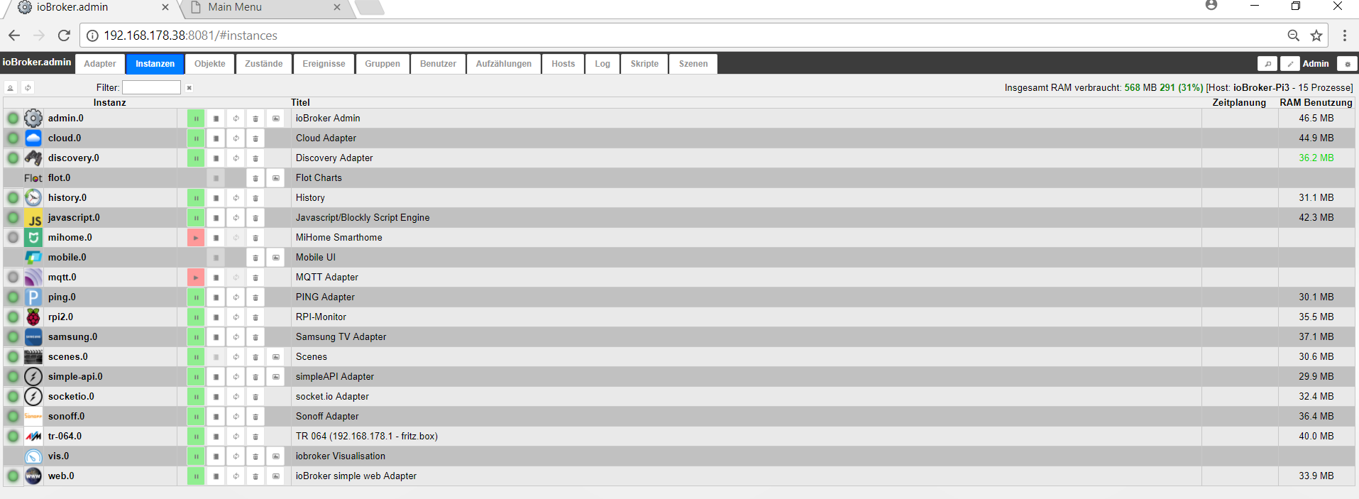

        • H
          high_voltage last edited by
          <u>Vielen DANK</u> für den guten Tipp,
          das Steuern der Module funktioniert damit auf Anhieb. 😄 😄

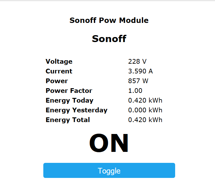

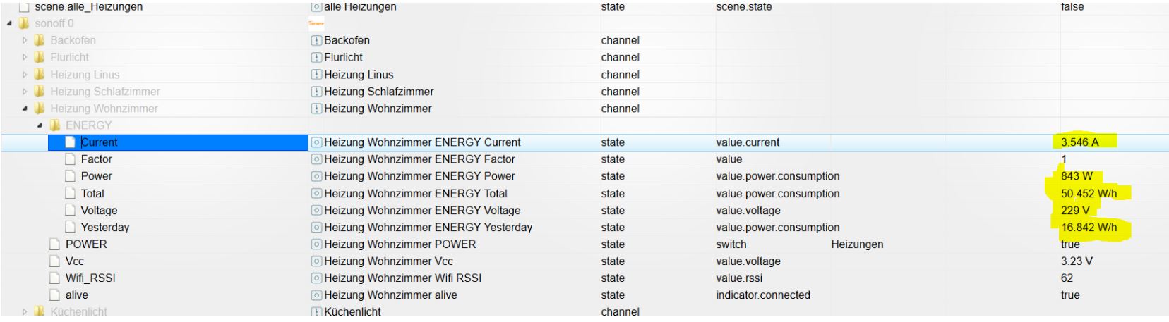

          gerne würde ich allerdings lernen oder erfahren wie ich zum Beispiel
          die aktuelle Leistung in Watt (POWER) auslesen kann
          also diesen Wert hier

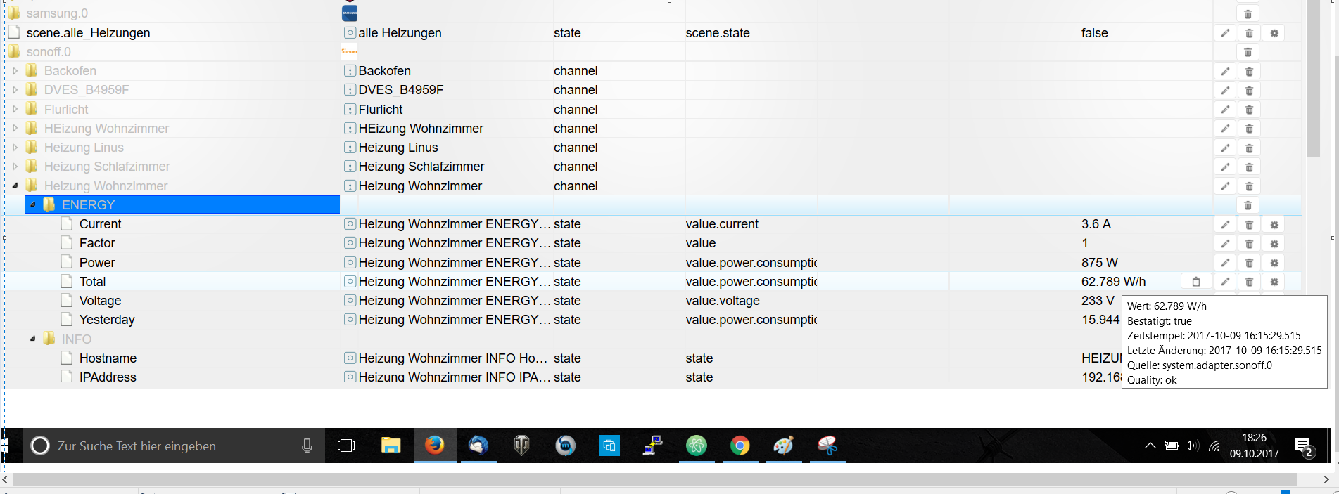

          diesen würde ich gerne auch hier in diesen Daten finden können und später damit eine Logik hinterlegen,
          aber eins nach dem anderen, was muß ich machen um diese Daten (CURRENT POWER, Bild 1) hier her zu bekommen?
          kann mir jemand helfen?
          beste grüße
          thomas
          • kmxak
            kmxak Most Active last edited by
            Das geht noch nicht. Habe aber für den POW Bluefox schon logs geschickt. Sollte hoffentlich bald gehen.
            Ansonsten geht es aktuell nur über MQTT mit dem POW und den Werten. Dazu habe ich einige hilfen geschrieben einfach mal unter meinen Beiträgen suchen 😉

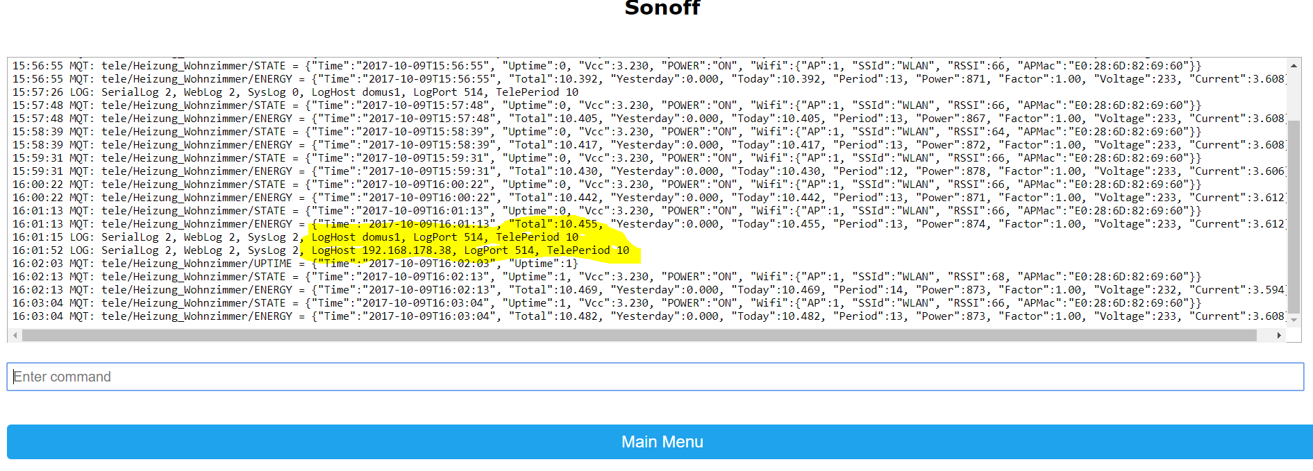

              ich bin nun auf Sonoff umgestiegen,
              vielleicht könnte mir jemand verraten wie ich diese Daten (gelb markiert) im Minutentakt oder in Echtzeit aktuell bekommen kann?
              Da ich diese Daten für ein Skript benötige und ein update alle paar Stunden macht da keinen Sinn.
              Vielen Dank und viele Grüße
              P.S. sorry für die vielen Fragen bin noch Beginner … 🙂
              • kmxak
                Mann kann die Zeit wie er sendet anpassen:````
                ip/cm?cmnd=Teleperiod%2060
                Siehe auch:
                [https://github.com/arendst/Sonoff-Tasmota/issues/688](https://github.com/arendst/Sonoff-Tasmota/issues/688)
                [https://github.com/arendst/Sonoff-Tasmota/issues/846](https://github.com/arendst/Sonoff-Tasmota/issues/846)
                siam28 created this issue in arendst/Sonoff-Tasmota
                closed Fixed: Sonoff POW: Send tele data based on Current or Power Threshold #688
                marcert created this issue in arendst/Sonoff-Tasmota
                closed Sonoff Pow different telemetry periods? #846
                • H
                  Danke für den Tipp,
                  leider hat dieser noch nicht den nötigen Erfolg gebracht.
                  es scheit immer nur eine Aktuallisierung zu geben, wenn ich die Oberfäche des IOBROKER gestartet wird und dann ca. alle 4- 12 Stunden.
                  Die Ansteuerung der Module erfolgt nun über die Sonoff Schnittstelle im IOBroker nicht mehr MQTT!
                  hier die Daten des Sonoff Tasmota

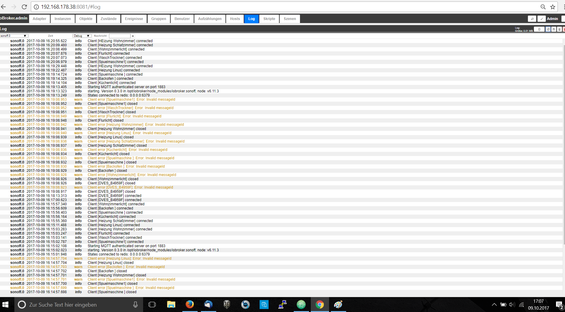

                  ich hoffe ihr könnt damit etwas anfangen
                  danke für die Unterstützung

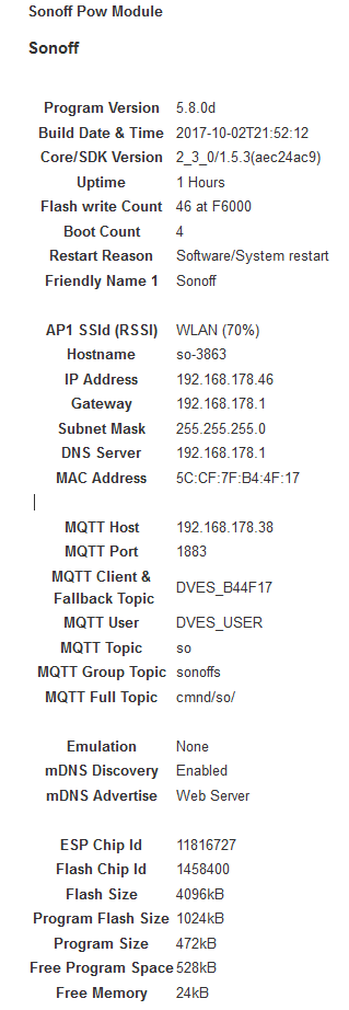

                      der sonoff sendet fleißig,
                      Beobachtung:
                      -hier scheint es einen Zeitunterschied von 1h zu geben
                      • logport richtig??
                      beim IOBroker kommt aber nichts an.
                      • kmxak
                        mach mal debug an.
                        Hast du unter Energy states die gleich sind nur den unterschied groß und klein geschrieben?
                        • H
                          muste eben schauen wie man den debug Modus startet..
                          hier ist der LOG

                          Bild von den Objekten ( keine Änderung)
                          wie gesagt ich bin noch Anfänger, vielleicht habe ich etwas vergessen

                            kommen im ioBroker die richtigen Werte an? dann sollte es der Adapter auch in die Datenpunkte schreiben.
                            Vergleich mal die Werte die im ioBroker ankommen und die die der Sonoff sendet sowie die die er anzeigt. Fällt hier was auf?
                            Hast du ggf im Sonoff selber rumgefummelt weil du hattest die config gepostet nicht das da was faul ist.
                            • H
                              es kommen die richtigen Daten,
                              genau die auch vom sonoff gesendet werden.
                              es kommen die benötigten Daten an auch im richtigen Zeitintervall, aber werden vom IO Broker nicht verarbeitet?
                              muß Mann vielleicht bei MQTT noch irgendwas einstellen, oder dén Adapter deinstallieren?
