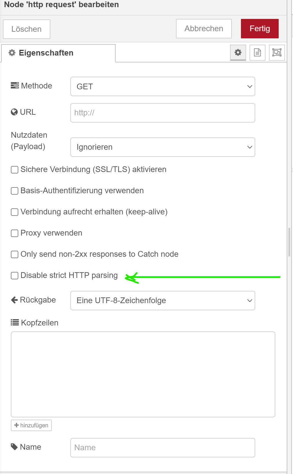

        Mach einfach den Haken rein (Disable strict HTTP parsing), dann sollte es funktionieren:
        Die Umgebungsvariable brauchst Du nicht! Ich glaube eher, dass diese Umgebungsvariable für ankommende HTTP Requests gilt.

          @mickym Danke! Den Haken habe ich gesetzt, das ändert aber leider nichts am Verhalten.

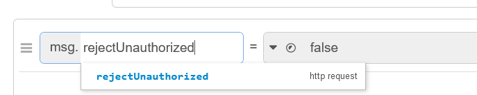

            Du musst msg.rejectUnauthorized auf false setzen. Gerade getestet.

              @marc-berg Danke, das scheint die Lösung zu sein! Der Fehler ist zumindest weg. Am Rest muss ich noch arbeiten ;-)

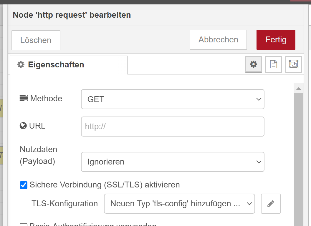

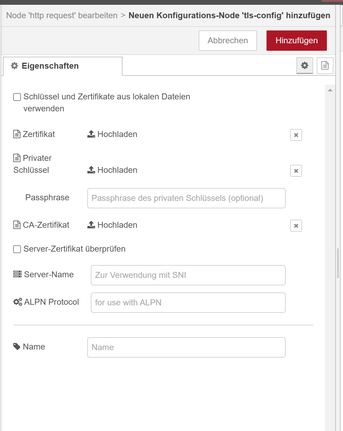

                @dago79 Du musst eine TLS Konfiguration aufmachen, wenn Du https nutzen willst.
                Dort kannst Du dann Deine Zertifikate hochladen:
                Ggf. kannst auch Server überprüfen weghaken. .
                Aber dort kannst Du auch Deine private CA hochladen. Diese TLS Konfiguration kannst Du mehrfach nutzen.
                Das reject würde ich wegmachen - sonst kannst Dir ja den privaten Krempel im lokalen Netz sparen.

                  @mickym Danke, das werde ich bei Gelegenheit auch einmal probieren. Zunächst hat aber der Hinweis mit dem msg.rejectUnauthorized von @Marc-Berg zum Ziel geführt!
