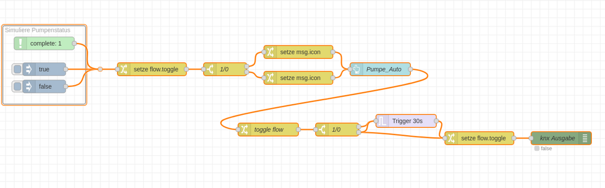

    Ich möchte Euch um Hilfe bei meinem eigentlich simplen flow bitten
    Ziel ist, die Pumpe Nach Tastendruck (button) eine bestimmte Zeit laufen zu lassen und dann zu beenden.
    Zusätzlich soll das manuelle Beenden per button möglich sein.
    Während das manuelle Beenden per button einwandfrei funktioniert, wird beim Ablauf des countdowns leider der Toggle-node nicht auf "OFF" gesetzt. Daher ist ein ZWEIMALIGER Druck auf den "button" nötig, um die Sequenz neu zu starten.
    Leider sind alle meine Bemühungen, vom countdown-node einen "1"-Befehl zum Toggle-node rückzuleiten fehlgeschlagen.
    Wer kann mir bitte helfen ?
    Danke schon im voraus
    Andreas

      mickymM Offline
      mickymM Offline
      mickym
      Ich halte zwar nichts von den ganzen Drittanbieter Nodes, aber gut ich werde es mal auf einem Testsystem installieren.
      Jedoch ist mir am Anfang ja schon was eingefallen, was unsinnig ist. Was sollen die direkte Verbindung zwischen KNX und dem Button.
      Der Button ist ausserdem verkehrt. Du brauchst doch einen State (ein Button Taster hat keinen State), Du brauchst aber einen Switch oder Schalter, der dem Zustand kennt.
      Es ist zudem ein schlechter Stil - die Nodes über Verbindungen zu legen.
      Die countdown ist eh ungeeignet. Verwenden sollte man grundsätzlich erst mal die Standardnodes.

        @ak68 Hier mal eine Lösung mit Standardnodes:

        KNX In und Out musst Du selbst dran machen.

                 "name": "",
                 "rules": [
                         "t": "set",
                         "p": "icon",
                         "pt": "msg",
                         "to": "fa-toggle-on",
                         "tot": "str"
                 "action": "",
                 "property": "",
                 "from": "",
                 "to": "",
                 "reg": false,
                 "x": 700,
                 "y": 360,
                 "wires": [
                         "1a05a3380db6b73c"
                 "id": "1a1c36a2e6eb5721",
                 "type": "switch",
                 "z": "8b89a45d09de9c57",
                 "name": "1/0",
                 "property": "payload",
                 "propertyType": "msg",
                 "rules": [
                         "t": "true"
                         "t": "false"
                 "checkall": "true",
                 "repair": false,
                 "outputs": 2,
                 "x": 530,
                 "y": 400,
                 "wires": [
                         "6e15f82496c95020"
                         "e0990c8c793a84e4"
                 "id": "1a05a3380db6b73c",
                 "type": "ui_button",
                 "name": "Pumpe_Auto",
                 "group": "64a38e60.52a478",
                 "order": 3,
                 "width": "3",
                 "height": "1",
                 "passthru": false,
                 "label": "Pumpe",
                 "tooltip": "Pumpe AUTO",
                 "color": "white",
                 "bgcolor": "{{msg.payload == 1 ? \"red\" : \"#484848\"}}",
                 "className": "",
                 "icon": "{{msg.icon}}",
                 "payload": "true",
                 "payloadType": "bool",
                 "topic": "payload",
                 "topicType": "msg",
                 "x": 890,
                 "y": 400,
                 "wires": [
                         "858f047715e2814a"
                 "id": "21457baa6d36d1ae",
                 "type": "debug",
                 "name": "knx Ausgabe",
                 "active": true,
                 "tosidebar": false,
                 "console": false,
                 "tostatus": true,
                 "complete": "payload",
                 "targetType": "msg",
                 "statusVal": "payload",
                 "statusType": "auto",
                 "x": 1310,
                 "y": 560,
                 "wires": []
                 "id": "0bd872c5ce51fc6d",
                 "type": "switch",
                 "name": "1/0",
                 "rules": [
                         "t": "true"
                         "t": "false"
                 "checkall": "true",
                 "repair": false,
                 "outputs": 2,
                 "x": 790,
                 "y": 540,
                 "wires": [
                         "aee1f06a15ee676a"
                         "22076f26d26290de",
                         "aee1f06a15ee676a"
                 "id": "aee1f06a15ee676a",
                 "type": "trigger",
                 "name": "",
                 "op1": "true",
                 "op2": "false",
                 "op1type": "bool",
                 "op2type": "bool",
                 "duration": "30",
                 "extend": false,
                 "overrideDelay": false,
                 "units": "s",
                 "reset": "false",
                 "bytopic": "all",
                 "topic": "topic",
                 "outputs": 1,
                 "x": 950,
                 "y": 520,
                 "wires": [
                         "22076f26d26290de"
                 "id": "858f047715e2814a",
                 "type": "change",
                 "name": "toggle flow",
                 "rules": [
                         "t": "set",
                         "p": "payload",
                         "pt": "msg",
                         "to": "toggle",
                         "tot": "flow"
                         "t": "set",
                         "p": "payload",
                         "pt": "msg",
                         "to": "$not(payload)",
                         "tot": "jsonata"
                 "action": "",
                 "property": "",
                 "from": "",
                 "to": "",
                 "reg": false,
                 "x": 630,
                 "y": 540,
                 "wires": [
                         "0bd872c5ce51fc6d"
                 "id": "b6853c6d4b0ba4db",
                 "type": "change",
                 "name": "",
                 "rules": [
                         "t": "set",
                         "p": "toggle",
                         "pt": "flow",
                         "to": "payload",
                         "tot": "msg"
                 "action": "",
                 "property": "",
                 "from": "",
                 "to": "",
                 "reg": false,
                 "x": 360,
                 "y": 400,
                 "wires": [
                         "1a1c36a2e6eb5721"
                 "id": "22076f26d26290de",
                 "type": "change",
                 "name": "",
                 "rules": [
                         "t": "set",
                         "p": "toggle",
                         "pt": "flow",
                         "to": "payload",
                         "tot": "msg"
                 "action": "",
                 "property": "",
                 "from": "",
                 "to": "",
                 "reg": false,
                 "x": 1120,
                 "y": 560,
                 "wires": [
                         "21457baa6d36d1ae"
                 "id": "41ed1865fd8f5e3c",
                 "type": "junction",
                 "x": 240,
                 "y": 400,
                 "wires": [
                         "b6853c6d4b0ba4db"
                 "id": "2cf3cabe76b9a7f7",
                 "type": "group",
                 "name": "Simuliere Pumpenstatus",
                 "style": {
                     "label": true
                 "nodes": [
                     "59321beafe45c50c",
                     "f09df6f51739622c",
                     "a29868bb11101229"
                 "x": 14,
                 "y": 299,
                 "w": 192,
                 "h": 182
                 "id": "59321beafe45c50c",
                 "type": "inject",
                 "g": "2cf3cabe76b9a7f7",
                 "name": "",
                 "props": [
                         "p": "payload"
                 "repeat": "",
                 "crontab": "",
                 "once": false,
                 "onceDelay": 0.1,
                 "topic": "",
                 "payload": "true",
                 "x": 110,
                 "y": 400,
                 "wires": [
                         "41ed1865fd8f5e3c"
                 "id": "f09df6f51739622c",
                 "type": "inject",
                 "name": "",
                 "props": [
                         "p": "payload"
                 "repeat": "",
                 "crontab": "",
                 "once": false,
                 "onceDelay": 0.1,
                 "topic": "",
                 "payload": "false",
                 "x": 110,
                 "y": 440,
                 "wires": [
                         "41ed1865fd8f5e3c"
                 "id": "a29868bb11101229",
                 "type": "complete",
                 "name": "",
                 "scope": [
                     "22076f26d26290de"
                 "uncaught": false,
                 "x": 110,
                 "y": 340,
                 "wires": [
                         "41ed1865fd8f5e3c"
                 "id": "64a38e60.52a478",
                 "type": "ui_group",
                 "name": "Bewässerung",
                 "tab": "9027e960.a118e8",
                 "order": 4,
                 "disp": true,
                 "width": "6",
                 "collapse": false
                 "id": "9027e960.a118e8",
                 "type": "ui_tab",
                 "name": "Garten",
                 "icon": "mi-yard",
                 "order": 5,
                 "disabled": false,
                 "hidden": false

          Vielen Dank für deine erneute Hilfe,
          Das funktioniert schon ´mal und werde weiter testen, wie ich das in meinen Flow einbauen kann :)

            @ak68 Wie gesagt ich hätte an Deiner Stelle lieber einen Switch als einen Button genommen.
            Mit einem Switch kannst Du auch über ein ICON schalten. Der switch hat aber einen definierten State.
