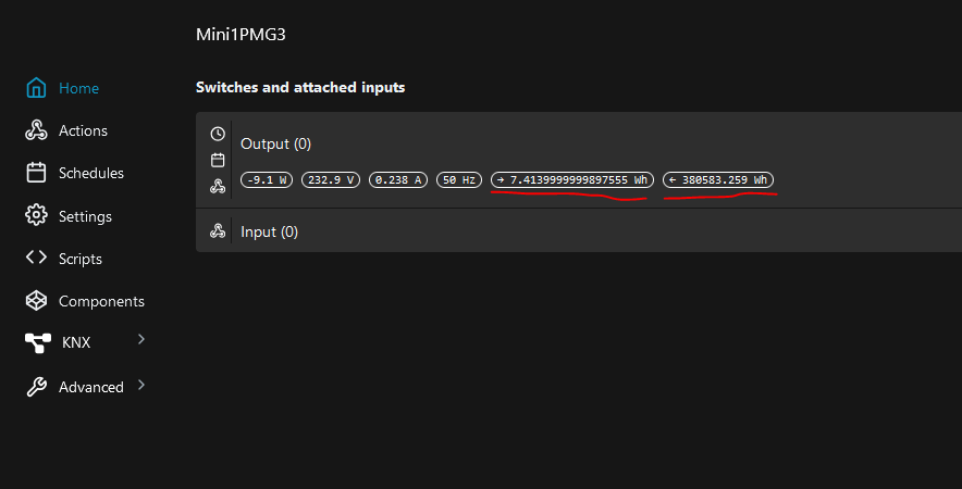

                                Gibt es dbzgl. auch Erkenntnisse bei den Gen3 Shelly Geräten?
                                Dort wird auf der lokalen Weboberfläche des Shelly der Zählerstand gezeigt. Somit könnte er hier nicht flüchtig sein bzw ist die Anzeige nur bei aktiver Cloud da?
