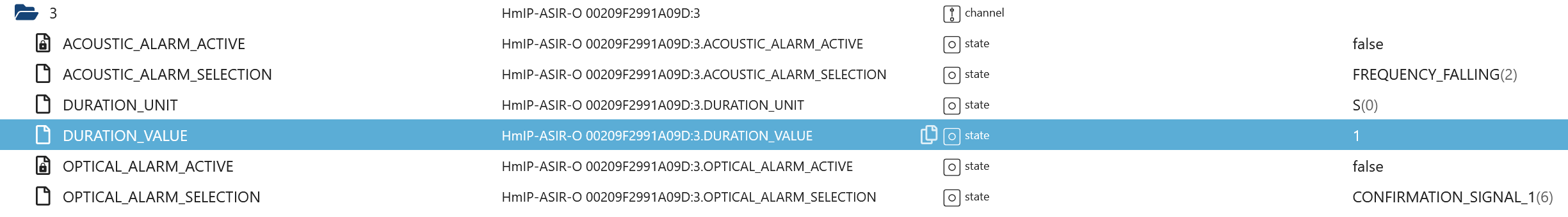

    habe auf ioBroker NodeRed laufen. Weiter läuft in meinem Netz die Homematic CCU2. Auf dieser befinden sich keinerlei Programme. Bündele darüber nur die Sensoren/Aktoren. Diese sind über HM-REGA/HM-RCP als Standard und als IP Version sichtbar. Die Programme/Verknüpfung erfolgt nur noch über NodeRed. Dort habe ich auch die Möglichkeit viele andere Geräte z.B. über MQTT zu verknüpfen.
    Habe eine Homematic Alarmsirene HmIP-ASIR angeschaft und möchte diese nun mit NodeRed ansteuern. Über ioBroker Objekte sind die Werte auch sichtbar
    Habe in NodeRed einen Versuchsflow erstellt
    Den Type habe ich von Comand auf Value gesetzt
    Für den Test habe ich den Funktions Node direkt die festen Werte gesetzt
    Habe verschiedene Theads dazu gelesen. Es wird berichtet, dass alle 4 Werte gleichzeitig - manchmal auch verzögert - gesetzt werden müssen.
    Bei mir funktioniert beides nicht. Die Werte werden jeoch wie schon berichtet in ioBroker/Objekte nach dem Senden korrekt angezeigt - aber kein Ton und kein Licht.
    Was mache ich falsch?
    Gruß HomeSweetHome

      @homesweethome sagte in Homematic HmIP-ASIR + ioBroker/Nodered kein Ton, kein Licht:
      das stimmt.
      mit node-red bin ich nicht so fit, aber
      das klingt schon mal falsch.
      Die Befehle müssen mit ack=false gesendet werden.
      ich schieb das mal in das node-red Unterforum

        habe von Value zurück auf Comand gesetzt - Nun geht es - warum es anfänglich nicht ging - mit Comand - ist mir schleierhaft.
        Danke und Gruß HomeSweetHome
