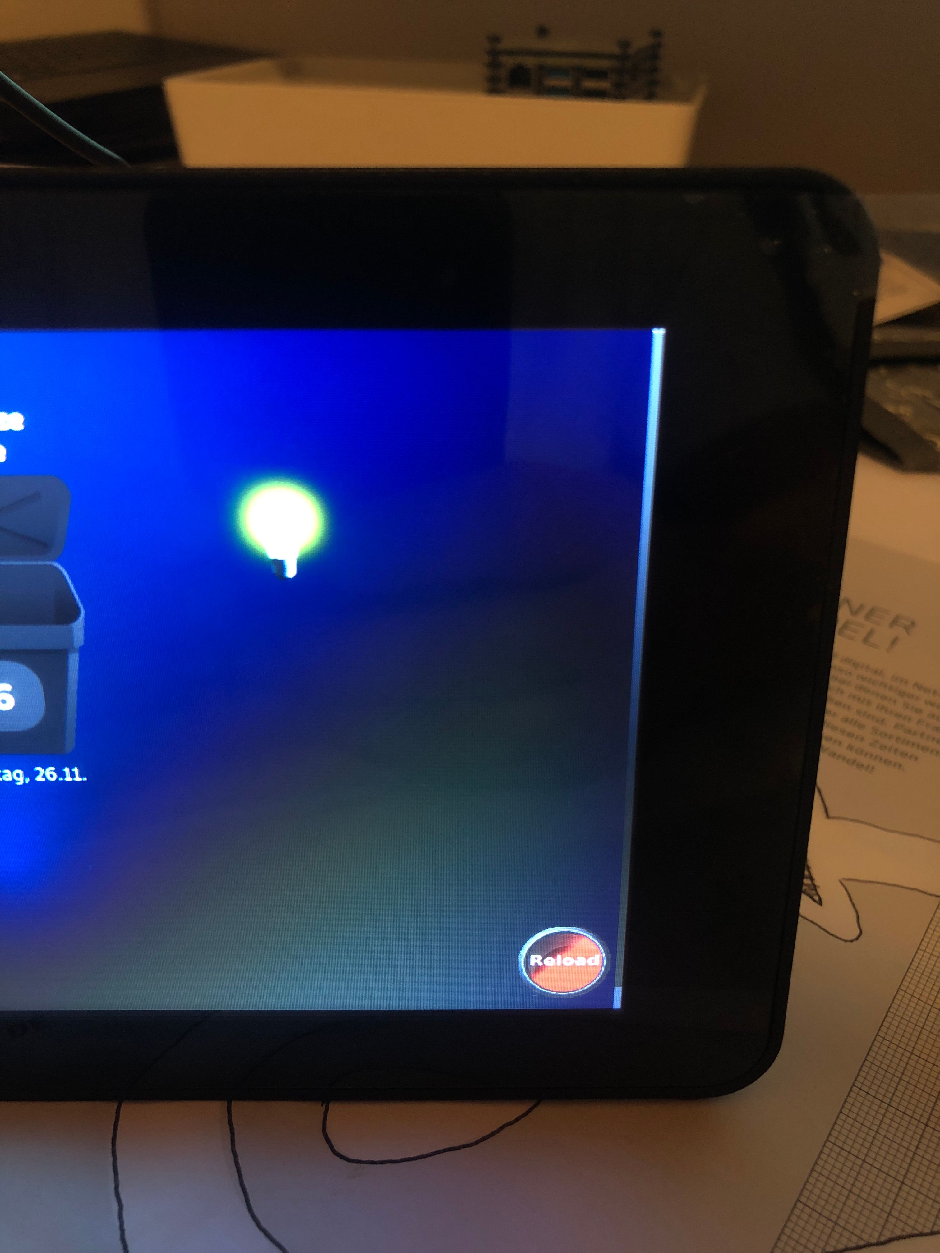

    Hallo habe auf 2 Geräten die VIS 2 laufen. Bei beiden Geräten die Auflösung die mit das Widget Screen Resolution anzeigt eingestellt. Wieso hebe ich nervige Scrollbalken bei beiden Geräten? Bei dem Tablet Microsoft Surface sogar einen waagerecht und einen senkrecht. Bei dem Raspberry Pi mit dem Originalen 7" Touch habe ich nur senkrecht einen.
    Mit den Auflösungen habe ich sogar schon rumgespielt aber ohne Erfolg.
    Woran liegt das?

      @timowald schau mal ob du zufällig ein Widget oder irgendetwas hast was auch nur einen Pixel über die Auflösung schaut.

        @wendy2702 ist auch wenn ich kein Widget auf der Oberfläche habe.

          @timowald und du hast die VIS Auflösung entsprechend der Display Auflösung eingestellt?

            zeig mal das Bild mit dem screenreolution widget und diesen View im Editor

              Probier mal:
              body {
                  height: 99%;
              unter CSS für alle Projekte.

                  @wendy2702 Ja habe ich. Die Displayauflösung stellt man doch auf der Seite recht unter Optionen ein oder?

                    @carsten04 Hallo, mit 99% ging es bei mir nicht aber mit 95% sind der horizontale Balken weg.
                    Welchen Befehl muß ich für vertikal noch eingeben?

                      Was passiert wenn du den haken bei "Bildschirm begrenzen" setzt?
