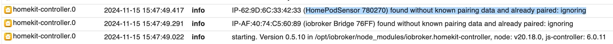

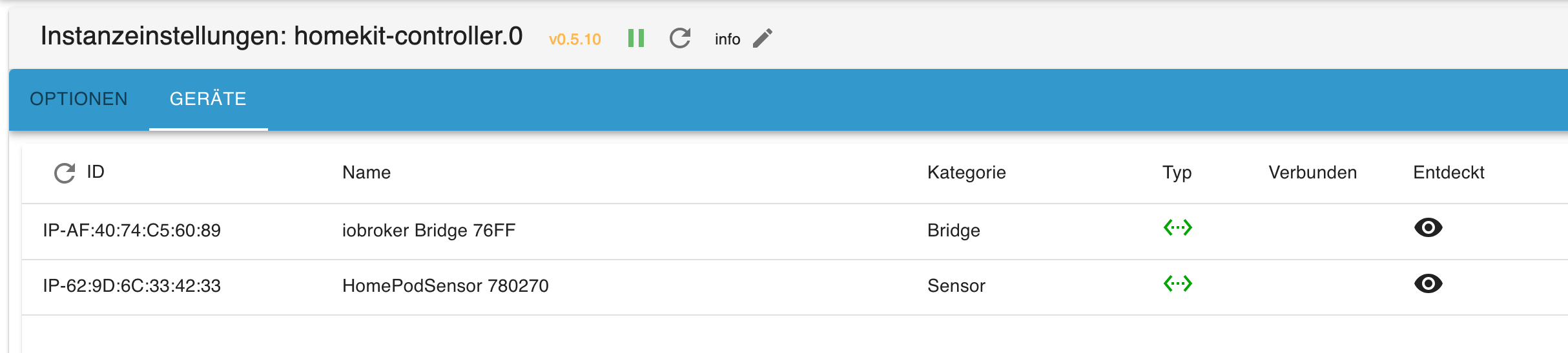

    Ich habe seit langem den YAHKA Adapter erfolgreich am laufen. Jetzt wollte ich den Homekit Controller installieren, der geht aber leider nicht in den grünen Status!
    Können YAHKA und der Homekit Conroller parallel betrieben werden?

      @funkytown Hallo, Logs dazu wären hilfreich :)

          homekit controller geht in grün wenn du dort ein gerät gepaired hast und dieses Verbunden ist. Hast Du? Dein Screenshot zeigt das keine Geräte verbinde sind, nur "gefunden".
          Warum sollte der Adapter grün ("Verbunden mit Gerät") sein wenn er mit keinem Gerät verbunden ist? ;-)
