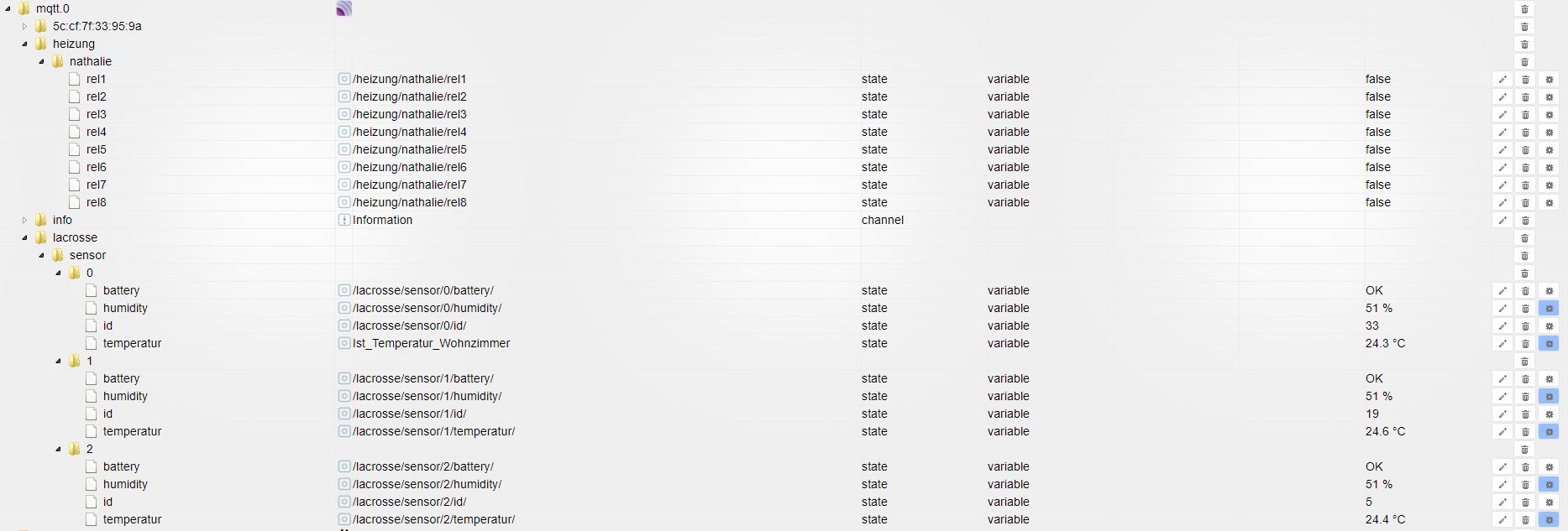

                      Wie liesst du denn di Lacross Sensoren mit MQTT aus? Ich hab auch ein paar davon lese diese aber mit einem Jeelink aus
                      Gruss
                      Adrian
                      1 Reply Last reply
                      • WalW Offline
                        WalW Offline
                        Wal
                        wrote on last edited by
                        @simpixo:
                        @Wal:
                        Das Sollwert-Blockly habe ich getestet, funktioniert. Werde ich wahrscheinlich nutzen. Verbesserung wäre in meinem Fall, ein aktualisieren des Sollwertscript's bei Sollwertänderung. Ich nutze LaCrosse Sensoren für die Temperatur, die über MQTT eingelesen werden. Um Traffic zu vermeiden, sende ich nur bei Temperaturänderung meine Werte, deshalb kann es sein, das bei Sollwertänderung die Steuerung lange braucht um sich anzupassen, da das Script nur bei Temperaturänderung greift. Habe das so mal gelöst:
                        Blockly.JPG `
                        Gruss
                        Adrian `
                        Ich nutze einen Wemos mini mit einem RFM69 und einer 8-fach Relaisplatine für die Steuerung der Heizventile.
                        Bei interesse kann ich einen eigenen Thread erstellen.
                        Hardware siehe hier: https://wiki.fhem.de/wiki/LaCrosseGateway_V1.x
                        Software habe ich zusammenkopiert:

                         ![2551_mqtt33.jpg](/assets/uploads/files/2551_mqtt33.jpg) [/i][/i][/i][/i][/i][/i][/i][/i][/i][/i][/i][/i][/i][/i]
