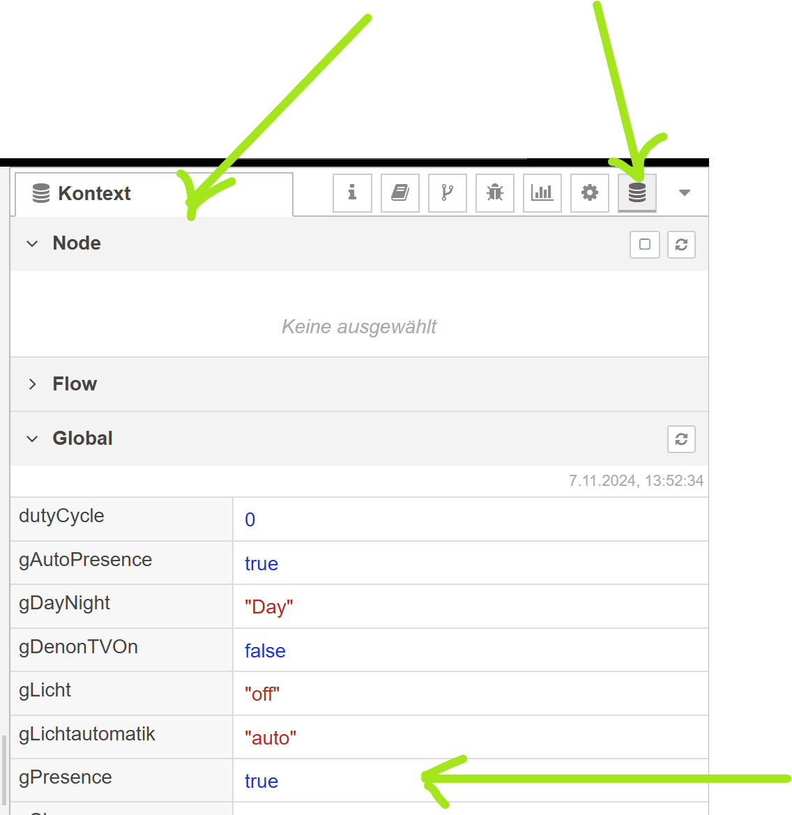

        @mickym Super die zweite Variante finde ich sehr gut.
        Kann man den Zustand der globalen Variablen irgendwo einsehen (DEBUG o.ä.)?
        • hotspot_2H hotspot_2
          mickymM Offline
          mickymM Offline
          mickym
          @hotspot_2 im kontext-tab siehst du den Inhalt aller Variablen (node, flow oder global). du musst die nur seibst aktualisieren.
