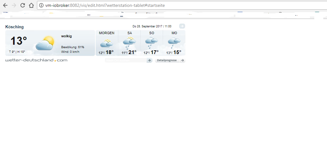

    folgendes Problem:
    Ich habe im VIS Editor ein Projekt bearbeitet indem ich ein html Widget eingefügt habe. Dort habe ich einen Code für ein Wetter-Widget eingefügt. Sofort nach Einfügen des Codes wurde ich auf die html Seite mit dem Wetter Widget geleitet.
    Wenn ich nun den VIS Editor öffne und unter Setup > Projekte das Projekt auswähle wird nur noch in einer html Seite das Wetter Widget angezeigt.
    Gibt es hier irgendwie eine Möglichkeit den letzen Schritt rückgängig zu machen oder irgendwie das in einer Datei manuell zu editieren?
    Bild siehe Anhang
    Reiner

      Reiner ` Da musst du die json Dateien des Projekts unter iobroker data, Module und dann vis.0 projektordner ( Pfad weicht ab da ich das gerade nicht nachgucken kann) . Öffnen und nach dem widget suchen und löschen und speichern . Cache löschen und dann sollte es wieder gehen, hatte ich letztens auch schon mal.

        Jetzt kann ich das Projekt gar nicht mehr öffnen. Auch nachdem ich das Original wieder upgeloaded hab kommt folgender Fehler bei öffnen des Projektes:
        Cannot parse views file "wetterstation-tablet/vis-views.json

                    Schaut mal hier: https://github.com/ioBroker/ioBroker.vis/issues/154
                    Ich wette in deinem Wetter-HTML Coder ist ein Script drin. :) Aktuell kann man das HTML-Widget dann nicht mehr ändern.
                    Workaround: Wie bereits angesprochen das Widget direkt in der vis-views.json ändern (Löschen hat bei mir auch nicht geklappt, selber parse-Fehler). Wenn man dort den Inhalt des Widgets einfach löscht (also den HTML-Code) lässt sich das Widget wieder ganz normal bearbeiten. ioBroker sollte vor dem Bearbeiten der Datei gestoppt werden.
