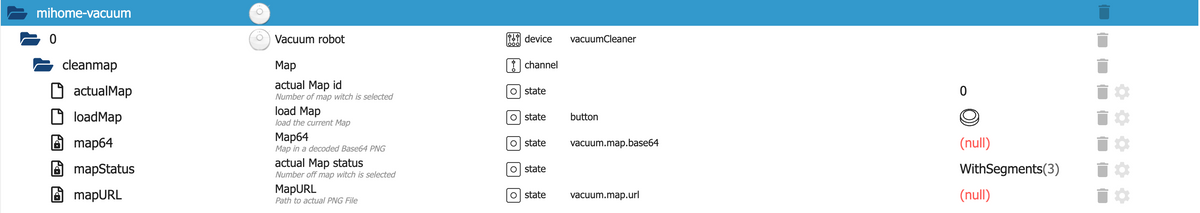

      • K KingRalph
        sigi234S Online
        sigi234S Online
        sigi234
        @kingralph
        Kann ja nicht angezeigt werden da keine Werte da sind

                      Die Ausgabe zeigt jetzt nur noch die korrekte Version:
                      iobroker.inst@3.0.0 /opt/iobroker
                      `-- iobroker.mihome-vacuum@4.2.0
                        `-- canvas@2.11.2
                      Nach diesen Änderungen funktioniert die Kartenanzeige in VIS einwandfrei.
                      Wäre das so in Ordnung, oder gibt es noch Verbesserungen, die ich beachten sollte?
                      @kingralph
                      Mach den ganzen Murks wieder rückgängig, jag den
                      iob fix
                      über das System, schau ob die Pakete
                      build-essential libcairo2-dev libpango1.0-dev libjpeg-dev libgif-dev librsvg2-dev
                      installiert sind und installier den mihome-vacuum ggfls. nochmal neu, evtl. zuvor komplett deinstallieren.
                      K 1 Antwort Letzte Antwort
                        @kingralph
                        iob fix
                        K Offline
                        K Offline
                        KingRalph
                        @thomas-braun
                        Ich habe die Berechtigungen im ioBroker-Verzeichnis auf den Benutzer iobroker zurückgesetzt, iob fix ausgeführt (inklusive Neustart und Stoppen der Instanzen), die erforderlichen Systempakete installiert und den mihome-vacuum Adapter neu installiert, damit Canvas automatisch eingebunden wird.
                        Wäre das so in Ordnung, oder fehlt noch etwas?
                        • K KingRalph
                          @thomas-braun
                          @kingralph sagte in Karte in VIS mit mihome-vacuum Adapter wird nicht angezeigt:
                          Da ich nicht weiß was du da alles veranstaltet hast kann ich dir das nicht beantworten.
                            K Offline
                            K Offline
                            KingRalph
                            @thomas-braun
                            Hier eine detaillierte Übersicht über die Schritte, die ich durchgeführt habe:
                            Berechtigungen wiederhergestellt: Ich habe alle Eigentümerrechte im Verzeichnis /opt/iobroker auf den Benutzer iobroker zurückgesetzt, damit die Standard-Berechtigungen wiederhergestellt sind.
                            iob fix ausgeführt: Beim Ausführen von iob fix wurde ich dazu aufgefordert, das Boot-Target auf multi-user umzustellen. Nach einem Neustart und dem Stoppen aller ioBroker-Prozesse habe ich iob fix erneut ausgeführt, um sicherzustellen, dass alle Berechtigungen und Konfigurationen korrekt gesetzt sind.
                            Systempakete installiert: Ich habe die erforderlichen Pakete build-essential, libcairo2-dev, libpango1.0-dev, libjpeg-dev, libgif-dev und librsvg2-dev installiert, wie empfohlen, um sicherzustellen, dass das Canvas-Paket korrekt gebaut werden kann.
                            mihome-vacuum Adapter neu installiert: Schließlich habe ich den mihome-vacuum Adapter deinstalliert und dann neu installiert, um sicherzustellen, dass Canvas automatisch eingebunden wird und alle Abhängigkeiten korrekt eingerichtet sind.
                            263
