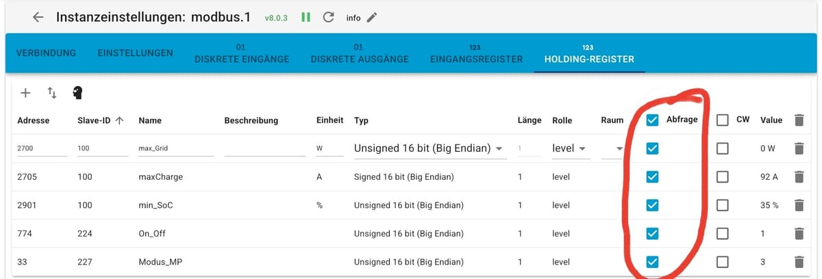

      @dedoandy sagte:
      Abfrage nicht anhaken
      Warum nicht?
      Bitte Screenshots der relevanten Einstellungen

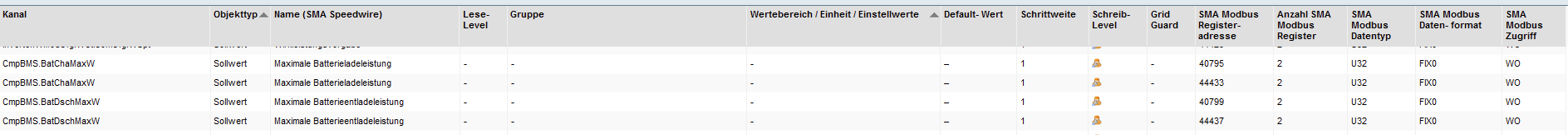

        Und es geht um diese Parameter und Messwerte:
        STP5.0-3SE-40 / STP6.0-3SE-40 / STP8.0-3SE-40 / STP10.0-3SE-40
        CmpBMS.BatChaMaxW Sollwert Maximale Batterieladeleistung 1 Installateur 40795 2 U32 FIX0 WO
        CmpBMS.BatChaMaxW Sollwert Maximale Batterieladeleistung 1 Installateur 44433 2 U32 FIX0 WO

          @dedoandy sagte:
          Ich hol mal aus:
          Ich fürchte du mischst hier zwei Dinge:
          • Bedienung und Einstellung des Adapters
          • Reaktion des WR darauf.
          Solange du nicht die richtigen Einstellungen hast, funktioniert Punkt 1 nicht (so wie du dir das scheinbar vorgestellt hast).
          Jedesmal bei einer expliziten Nachfrage dazu dann ausschweifend auf das andere Thema zu schwenken ist nicht hilfreich!
          Wie @arteck und ich bereits sagten, hast du leicht variiert hier gesagt
          @dedoandy sagte:
          der Modbus löscht die Werte wieder wenn der WR es abgeholt hat... ja es IST SO
          Jedoch ist es nicht der Modbus, sondern nur die GUI des Adaptes bei den Holdingregistern.
          Also nochmal, und nur eine Frage
          Warum hast du Abfrage/Polling nicht angehakt.
          Und weil ich es nicht lassen kann:
          Was passiert dann, wenn du den Haken setztst in der GUI?

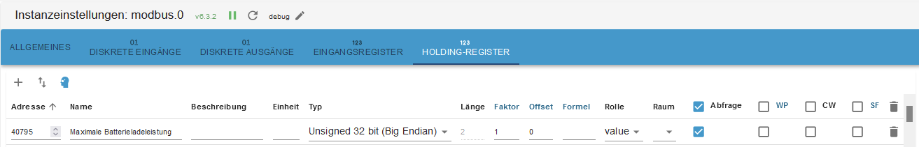

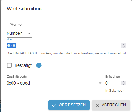

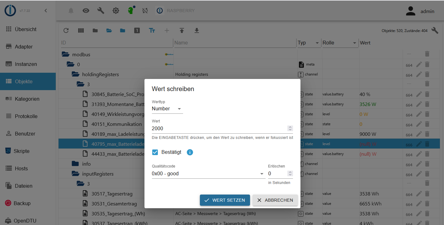

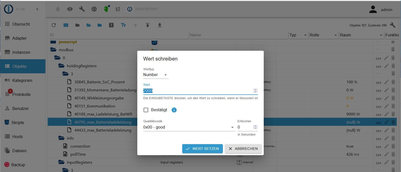

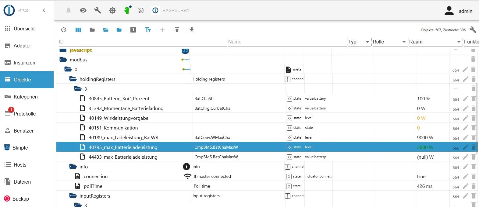

            dedoandy
            Das Erebnis ist das gleiche, egal ob man den Haken setzt oder nicht:
            Der Wert (hier: 2000) für 40795 wird nur für ca. 2 Sekunden angezeigt und vom SMA-WR nicht weiterverarbeitet.
            31393 - Momentane Batterieladung - BatChrg.CurBatCha wird nicht auf 2000 W begrenzt.
            ioBroker_holdreg_Aufzeichnung 2026-04-21 093541.iphone5.mp4
            • D dedoandy
              @dedoandy sagte:
              Das ist jetzt nicht das Thema!
              Im Moment prüfen wir nur den Adapter!
              Warum schreibst du mit "bestätigt".
              Damit erzählst du dem Adapter dass du bereits alles erledigt hast, und er nichts mehr tun muss!
                dedoandy
                @Homoran sagte:
                • Wo soll ich Abfrage/Polling in der GUI anhaken?
                  Ich kenne bisher nur das Feld "Bestätigt", was ich ja dann ohne Ergebnis wahlweise an- und abgehakt hatte.
                @Homoran sagte:
                Wie gesagt, ich kenne bisher nur das Feld "Bestätigt",
                war das nicht deine Frage (..den Haken setztst in der GUI?..) von oben?
                @Homoran sagte:
                31xxx ist auch kein Holdingregister!
                Das ist klar, 31393 ist nur RO. Aber ich habe das zwecks Übersicht (Rückmeldung vom WR) zusätzlich in die holding Registers eingetragen und frage das auch nur lesend ab.
                • D dedoandy
                  @Homoran sagte:
                  @Homoran sagte:
                  @Homoran sagte:
                  @dedoandy sagte:
                  In der Tabelle der Holdingregister hinter dem entsprechenden Register!
                  Ich wundere mich nur, dass diese Frage erst jetzt kommt mt 🤔
                  @dedoandy sagte:
                  Nein, das sind zwei verschiedene Dinge!
                  @dedoandy sagte:
                  Das sollte bei sauberer Anwendung des Modbusprotokolls seitens des Geräteherstellers nicht funktionieren, da Inputregister (3xxxx) mit einem anderen FunctioCode aufgerufen werden als Holdingregister (4xxxx)!
                  Die 3xxxx müsste also als Inputregister abgefragt werden.
                    dedoandy
                    Wir können diesen Punkt schliessen, die Lösung ist hier beschrieben:
                    https://www.photovoltaikforum.com/thread/206718-sma-stp10-0-3se-40-welcher-modbus-register-zum-laden-der-batterie/?postID=4034716#post4034716
                    Antwort von SMA:
                    Alternative können die folgenden Register genutzt werden.
                    In diesem Fall regelt der Wechselrichter den Netzanschlusspunkt auf den Sollwert CmpBMS.GridWSpt
                    unter Einhaltung der angegebenen Grenzen.
                    Dabei müssen immer alle Werte zyklisch (max. 300s) gesendet werden
                    und innerhalb von 10s gesetzt werden.
                    CmpBMS.BatChaMinW 40793 --> Wert: 0
                    CmpBMS.BatChaMaxW 40795 --> Wert: Maximal gewünschte Ladeleistung
                    CmpBMS.BatDschMinW 40797 --> Wert: 0
                    CmpBMS.BatDschMaxW 40799 --> Wert: Maximal gewünschte Entladeleistung
                    CmpBMS.GridWSpt 40801 --> Wert: 0
                    CmpBMS.OpMod 41259 --> Wert: 1438
                    Wenn diese Möglichkeit genutzt wird, dann muss beim Homemanager das prognosebasierte Laden abgeschaltet werden,
                    da dieser ebenfalls diese Werte für die Steuerung verwendet.
