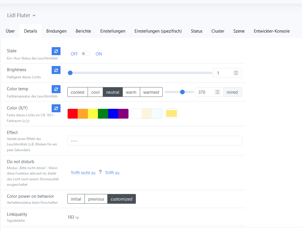

    Ich habe für kleines Geld vom Wühltisch bei LIDL einen Outdoor-Fluter gekauft, und erst zu Hause gesehen, dass der Zigbee kann.... https://www.zigbee2mqtt.io/devices/HG08010.html#lidl-hg08010
    Dient aktuell für Tests, kurzes Stück Schuko-Schnur angebracht. Gelegentlicht wird er auch real eigesetzt, wenn man irgendwo draußen viel Licht braucht ...
    Habe da ein merkwürdiges Verhalten entdeckt ...
    Erste Merkwürdigkeit: Mit "Color Power On Behaviour" kann man wohl nicht das Verhalten des Fluters, wenn er wieder Netzspannung bekommt einstellen - er schaltet sich immer nach Aktivieren ein.
    Habe alle drei Schalterstellungen ausprobiert ...
    Das wäre ja noch o.k.
    Zweite Merkwürdigkeit: Leider ist der gemeldete Status nicht ok...
    Zuerst habe ich den Fluter vom Netz getrennt, und 10 Sekunden später wieder verbunden - der Fluter war beim Trennen AUS:
    info 2024-10-23 11:09:25z2m:mqtt: MQTT publish: topic 'zigbee2mqtt/Lidl Fluter', payload '{"brightness":1,"color":{"x":0.4599,"y":0.4106},"color_mode":"color_temp","color_power_on_behavior":"customized","color_temp":370,"last_seen":"2024-10-23T11:09:25+02:00","linkquality":185,"state":"OFF"}'
    Jetzt ist der Fluter an - trotz gemeldetem "state":"OFF"
    Jetzt habe ich den Schalter im obigen View auf "ON" geklickt
    info 2024-10-23 11:10:36z2m:mqtt: MQTT publish: topic 'zigbee2mqtt/Lidl Fluter', payload '{"brightness":1,"color":{"x":0.4599,"y":0.4106},"color_mode":"color_temp","color_power_on_behavior":"customized","color_temp":370,"last_seen":"2024-10-23T11:10:36+02:00","linkquality":182,"state":"OFF"}'
    info 2024-10-23 11:10:36z2m:mqtt: MQTT publish: topic 'zigbee2mqtt/Lidl Fluter', payload '{"brightness":1,"color":{"x":0.4599,"y":0.4106},"color_mode":"color_temp","color_power_on_behavior":"customized","color_temp":370,"last_seen":"2024-10-23T11:10:36+02:00","linkquality":182,"state":"ON"}'
    Nun den Schalter wieder auf "aus" (erst jetzt ist der Fluter real aus!):
    info 2024-10-23 11:12:54z2m:mqtt: MQTT publish: topic 'zigbee2mqtt/Lidl Fluter', payload '{"brightness":1,"color":{"x":0.4599,"y":0.4106},"color_mode":"color_temp","color_power_on_behavior":"customized","color_temp":370,"last_seen":"2024-10-23T11:12:54+02:00","linkquality":180,"state":"ON"}'
    info 2024-10-23 11:12:54z2m:mqtt: MQTT publish: topic 'zigbee2mqtt/Lidl Fluter', payload '{"brightness":1,"color":{"x":0.4599,"y":0.4106},"color_mode":"color_temp","color_power_on_behavior":"customized","color_temp":370,"last_seen":"2024-10-23T11:12:54+02:00","linkquality":180,"state":"OFF"}'
    Das Verhalten finde ich merkwürdig - insbesondere, weil es ja dafür sorgt, dass der Fluter nach einem Stromausfall ggfs durchgehend an bleibt, wenn man nicht aufpasst ...
    NACHTRAG: Ich habe es gerade EINMAL gehabt, dass der Fluter in Stellung "Initial" NICHT anging, nachdem man ihn wieder an das Netz angeschlossen hat, aber in aller Regel geht er an ...

      NACHTRAG 2:
      Wenn man den Fluter SO LANGE vom Netz trennt, dass Zigbee2MQTT in einen Timeout läuft, meldet er den korrekten Zustand ... nach 2 Sekunden Bedenkzeit:
      warning 2024-10-23 11:40:54z2m: Failed to ping 'Lidl Fluter' (attempt 1/2, ZCL command 0x04cd15fffe57d449/1 genBasic.read(["zclVersion"], {"timeout":10000,"disableResponse":false,"disableRecovery":true,"disableDefaultResponse":true,"direction":0,"reservedBits":0,"writeUndiv":false}) failed (no response received (170) Error: waiting for response TIMEOUT))
      warning 2024-10-23 11:41:08z2m: Failed to ping 'Lidl Fluter' (attempt 2/2, ZCL command 0x04cd15fffe57d449/1 genBasic.read(["zclVersion"], {"timeout":10000,"disableResponse":false,"disableRecovery":false,"disableDefaultResponse":true,"direction":0,"reservedBits":0,"writeUndiv":false}) failed (no response received (171) Error: waiting for response TIMEOUT))
      info 2024-10-23 11:41:08z2m:mqtt: MQTT publish: topic 'zigbee2mqtt/Lidl Fluter/availability', payload 'offline'
      warning 2024-10-23 11:51:20z2m: Failed to ping 'Lidl Fluter' (attempt 1/1, ZCL command 0x04cd15fffe57d449/1 genBasic.read(["zclVersion"], {"timeout":10000,"disableResponse":false,"disableRecovery":true,"disableDefaultResponse":true,"direction":0,"reservedBits":0,"writeUndiv":false}) failed (no response received (172) Error: waiting for response TIMEOUT))
      warning 2024-10-23 12:01:31z2m: Failed to ping 'Lidl Fluter' (attempt 1/1, ZCL command 0x04cd15fffe57d449/1 genBasic.read(["zclVersion"], {"timeout":10000,"disableResponse":false,"disableRecovery":true,"disableDefaultResponse":true,"direction":0,"reservedBits":0,"writeUndiv":false}) failed (no response received (173) Error: waiting for response TIMEOUT))
      info 2024-10-23 12:11:32z2m:mqtt: MQTT publish: topic 'zigbee2mqtt/Lidl Fluter/availability', payload 'online'
      info 2024-10-23 12:11:32z2m:mqtt: MQTT publish: topic 'zigbee2mqtt/Lidl Fluter', payload '{"brightness":1,"color":{"x":0.4599,"y":0.4106},"color_mode":"color_temp","color_power_on_behavior":"initial","color_temp":370,"last_seen":"2024-10-23T12:11:32+02:00","linkquality":174,"state":"OFF"}'
      info 2024-10-23 12:11:34z2m:mqtt: MQTT publish: topic 'zigbee2mqtt/Lidl Fluter', payload '{"brightness":1,"color":{"x":0.4599,"y":0.4106},"color_mode":"color_temp","color_power_on_behavior":"initial","color_temp":370,"last_seen":"2024-10-23T12:11:34+02:00","linkquality":174,"state":"ON"}'

        wenn der Strahler bei einschalten des Stroms sich nicht als "bin wieder da" meldet dann ist das SO..
        nicht jedes Gerät macht das..

          @arteck Sie melden sich ja ... nur, wenn man sie nicht lange genug vom Netz trennt mit dem falschen Zustand ...
          Ist eben Discounterware ;-)
          Jetzt noch mal das Logging mit nur kurzem simulierten Netzausfall (Schalte vorher kurz An und wieder Aus)
          2024-10-23 14:33:32z2m:mqtt: MQTT publish: topic 'zigbee2mqtt/Lidl Fluter', payload '{"brightness":254,"color":{"x":0.3131,"y":0.3232},"color_mode":"color_temp","color_power_on_behavior":"initial","color_temp":153,"last_seen":"2024-10-23T14:33:32+02:00","linkquality":184,"state":"OFF"}'
          info 2024-10-23 14:33:32z2m:mqtt: MQTT publish: topic 'zigbee2mqtt/Lidl Fluter', payload '{"brightness":254,"color":{"x":0.3131,"y":0.3232},"color_mode":"color_temp","color_power_on_behavior":"initial","color_temp":153,"last_seen":"2024-10-23T14:33:32+02:00","linkquality":184,"state":"ON"}'
          info 2024-10-23 14:33:33z2m:mqtt: MQTT publish: topic 'zigbee2mqtt/Lidl Fluter', payload '{"brightness":254,"color":{"x":0.3131,"y":0.3232},"color_mode":"color_temp","color_power_on_behavior":"initial","color_temp":153,"last_seen":"2024-10-23T14:33:33+02:00","linkquality":183,"state":"ON"}'
          info 2024-10-23 14:33:33z2m:mqtt: MQTT publish: topic 'zigbee2mqtt/Lidl Fluter', payload '{"brightness":254,"color":{"x":0.3131,"y":0.3232},"color_mode":"color_temp","color_power_on_behavior":"initial","color_temp":153,"last_seen":"2024-10-23T14:33:33+02:00","linkquality":183,"state":"OFF"}'
          info 2024-10-23 14:33:54z2m:mqtt: MQTT publish: topic 'zigbee2mqtt/Lidl Fluter', payload '{"brightness":254,"color":{"x":0.3131,"y":0.3232},"color_mode":"color_temp","color_power_on_behavior":"initial","color_temp":153,"last_seen":"2024-10-23T14:33:54+02:00","linkquality":171,"state":"OFF"}'
          Die Lampe ist "ON" (!), aber state wird nach "Besaften" mit "OFF" (!) gemeldet ...
          Ändert sich auf in den ersten 2 Minuten nach dem Einschalten der Netzversorgung der Lampe nicht ...
          Es gibt also eine Meldung beim Einschalten, die ist aber falsch...
