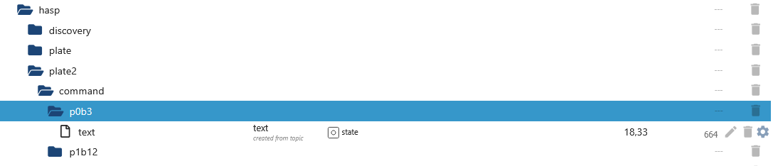

            @Jackie_996 sagte in OpenHasp Erfahrung/Nutzbar ohne Adapter?:
            hat jemand ein Beispiel
            Bei der hierüber angedeuteten Integration bin ich nicht auf dem laufenden.

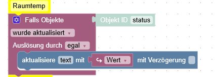

            Hier einfach als Beispiel wie ich eine Raumtemperatur (bereits im IOB) an ein Display schicke:
            Blockly überwacht Änderungen des Wertes:
            Schreibt dass dann auf den mqtt-client Datenpunkt:

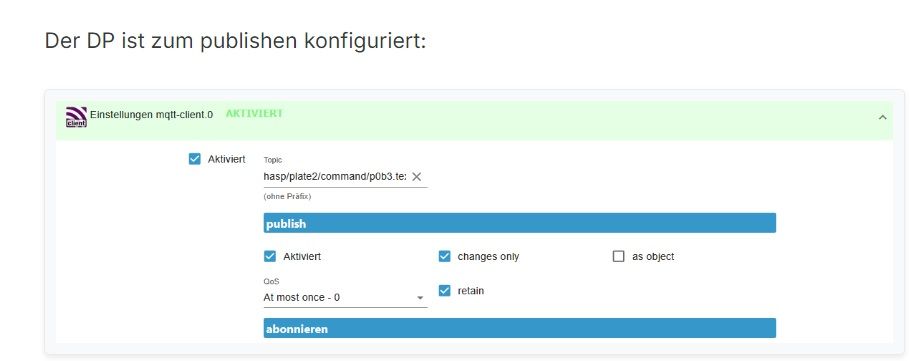

            Der DP ist zum publishen konfiguriert:
            Und so im OpenHASP konfiguriert p0b3:
            J 1 Antwort Letzte Antwort

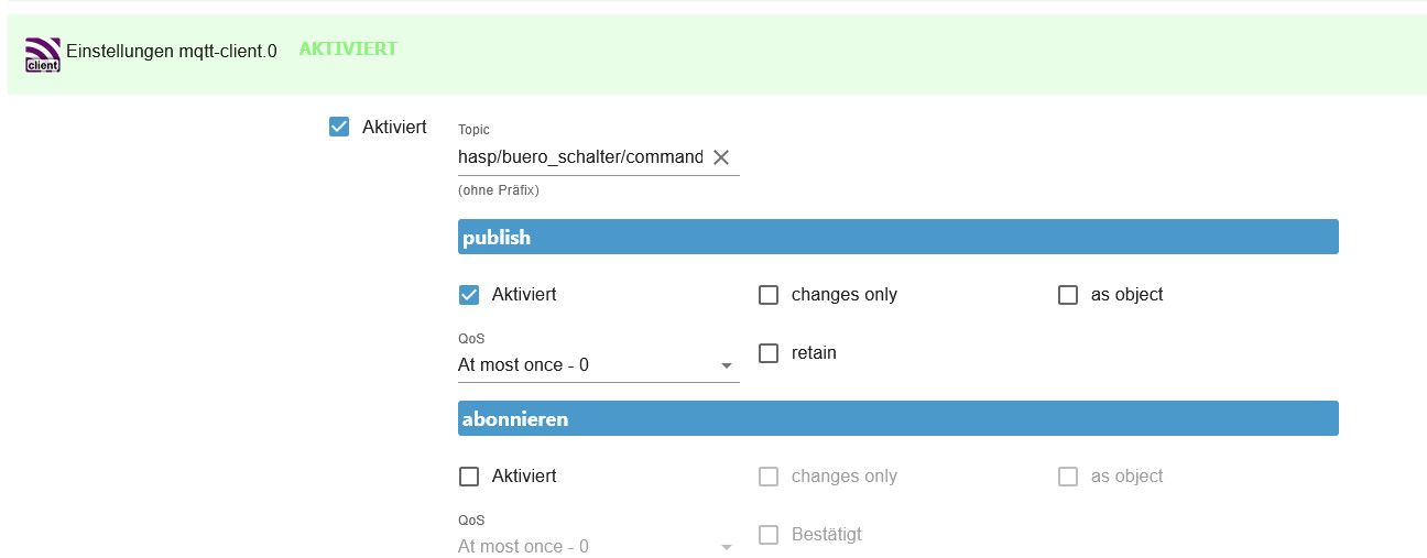

                  Dieter_P
                  schrieb am zuletzt editiert von Dieter_P
                  #24
                  Das ist der mqtt-client adapter und bei mir ebenso in der Version 3.0
                  Diese Einstellung findest Du nicht in der Instanz sondern individuell an jedem Datenpunkt (Zahnrad). Hat man den mqtt-client installiert ist dann dort die section zu finden.

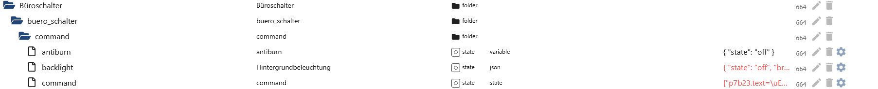

                      @jackie_996 Probiere mal folgendes:
                      Einen "allgemeinen" Datenpunkt für deinen Schalter für die commands (typ string) anlegen mit folgendem Topic (sowas bitte immer unter 0_userdata):
                      hasp/buero_schalter/command (buero_schalter ist dann der name deines Plates)
                      Dann mal folgendes publishen:
                      ["p7b23.text=\uE81B Tor öffnen"] (p7b23 ist halt dein Item und das danach der Text)

                      Parallel natürlich auch den MQTT-Explorer immer anhaben um zu sehen, ob das auch übertragen wird.
