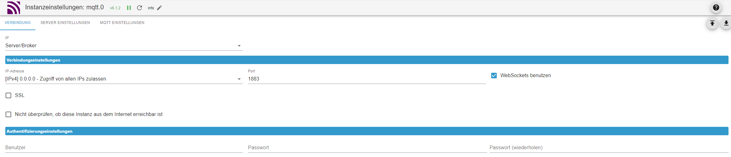

    Im iobroker läuft eine Instanz mqtt.0 (MQTT Broker/Server)

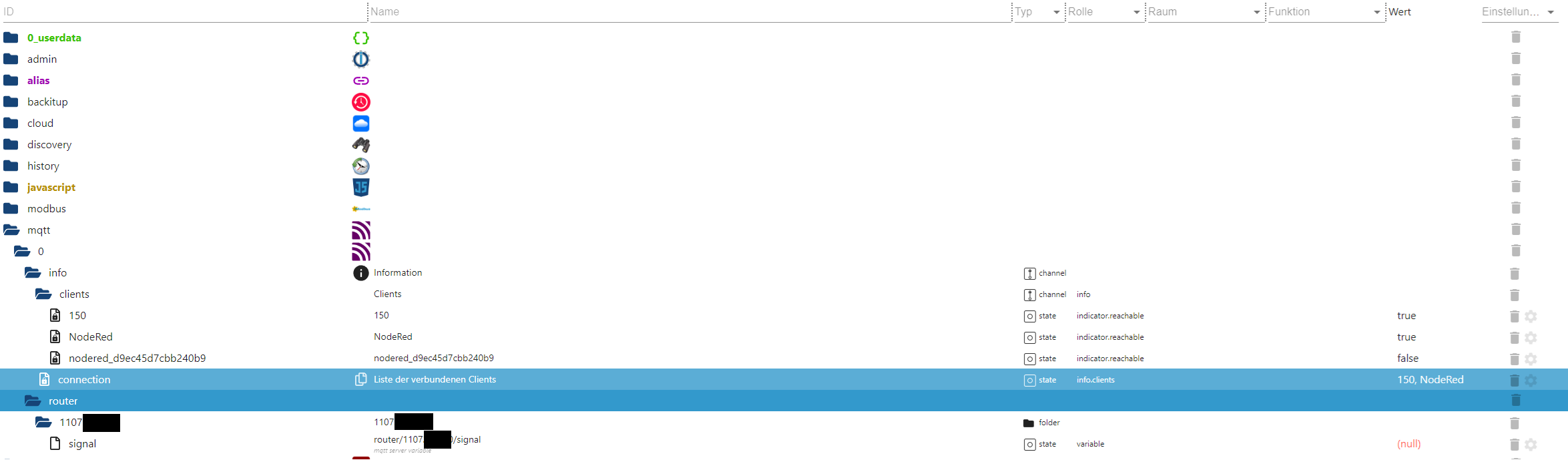

    Ich sehe in der Objekte-Ansicht in iobroker auch das die Client-ID 150 vom RUTX11 verbunden ist.

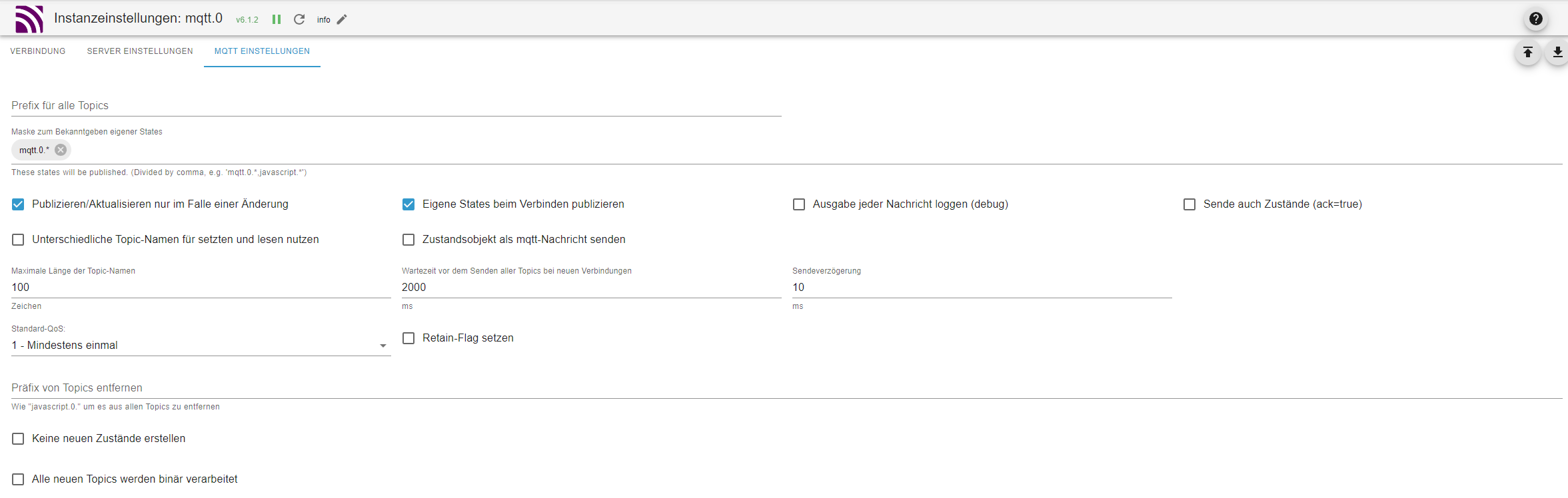

    MQTT Broker Settings:

    iobroker Objektliste:

      @dennis2904 Mach mal die Haken bei Deiner iobroker mqtt Adapter Konfiguration aus. NodeRed ist ja nur ein Client insofern kann NOdeRed auch nicht mehr liefern, als im iobroker ankommt.

        danke für deine schnelle Antwort! Das war tatsächlich des Rätsels Lösung... 😄
        Die ID habe ich aus der Weboberfläche vom Router direkt ausgelesen.
        Für alle die das selbe Versuchen:
        Node-RED:
        Objekte:
