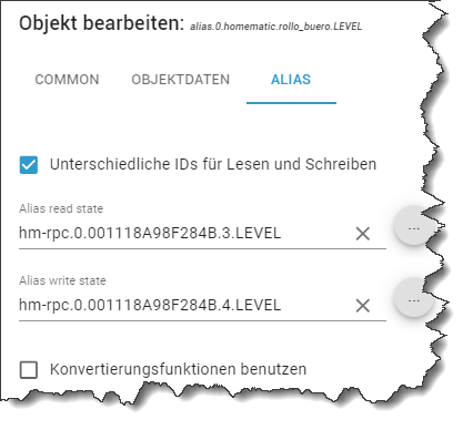

      Codierknecht
      @drloksoft
      Bau Dir einen Alias, der beide States zusammenfasst.
      Ist bei Homematic ähnlich.

                Codierknecht
                @drloksoft sagte in Status lesen und Status setzen in unterschiedlichen Objekten:
                Hast Du einen Tipp wo ich herausfinden kann, wie ich die Konvertierung zu schreiben habe?
                Zum Beispiel so:
                Ich habe also einen Alias vom Typ "Zahl".
                Der guckt im Beispiel auf 2 States. Einer vom Typ "Zahl", der den aktuellen Wert liefert und einen vom Typ "Json", in den beim Schreiben ein Json geschrieben wird.
                JSON.stringify({temperature: val}).
                Falls beim Lesen auch Json kommt, könnte da statt val auch das Json geparst werden. Also sowas wie JSON.parse(val).temperature.
                Den Alias kann man dann wunderbar visualisieren:

                  drloksoft
                  @codierknecht AAAH! Das ist ja einfacher, als ich dachte. DANKESCHÖÖN!
