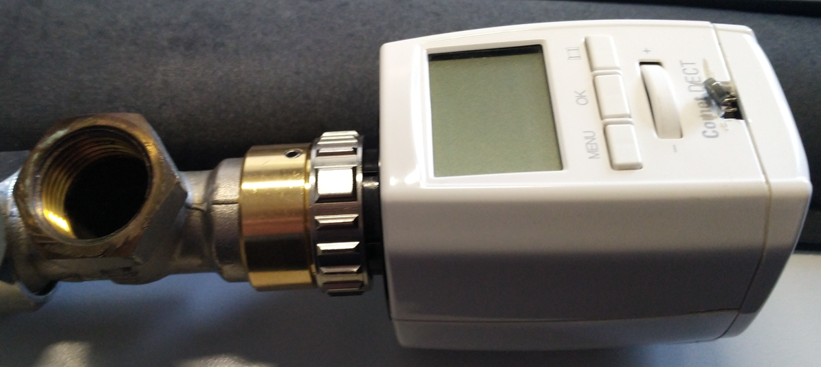

    Ich Dödel habe nicht mehr genau gewusst, wie man die Batterien wechselt, und bin mit einem Schraubendreher in eine Öffnung hinter der der Temperatursensor (NTC) verbaut ist geraten ...
    Dabei habe ich den auch gleich abgebrochen ...
    Nach Schaltplanrecherche (https://www.mikrocontroller.net/topic/237375?page=single) sollte das ein 100 kOhm NTC sein, Davon gibt es zwar viele, aber irgendwann habe ich dann einen besorgt, und dort eingelötet, wo das zerknackte SMD-Exemplar gesessen hat ...

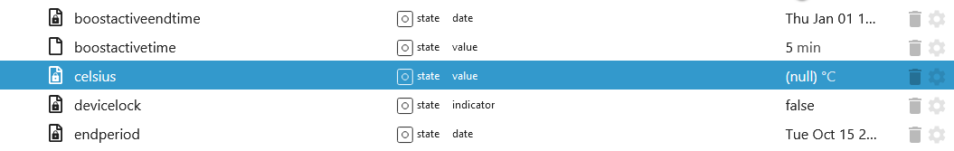

    Jetzt in Betrieb genommen, jedoch wird keine Temperatur übertragen ...
    Könnte man die Fritzbox so "austricksen", dass man den Thermostaten zumindest noch als "Stellgled" am Ventil nutzen könnte, und die Raumtemperatur für die Regelung irgendwie anderweitig heranschaffen?

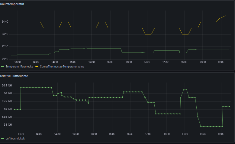

      Habe jetzt mal einen "Testaufbau" gemacht ... Nach dem Montieren an einem Dummy-Heizköperventil und Einsetzen neuer Batterien wird auch eine Temperatur an iobroker übermittelt.
      Die ist aber inkorrekt ...
      Der NTC hat also definitiv andere Kennwerte, als das kaputt gegangene Original.
      Aktuell beträgt die Temperatur im Raum nicht 12,5 °C, sondern ca 10°C mehr ...
      Habe den Thermostaten jetzt an eine Stelle gelegt, wo es auch einen anderen von iobroker auslesbaren Temperatursensor gibt (von dem ich einigermaßen sicher bin, dass er korrekte Werte übergibt).
      Den "Celsius" Wert lasse ich jetzt in influx speichern, wo auch schon der Wert des anderen Sensors landet. Da kann ich dann ggfs. eine Kennlinie aufnehmen, und über angepasste Fake Einstellungen den Thermostaten vor dem Ausschlachten retten ...
      Es können ja drei Fehler auftreten
      • Offsetfehler
      • Steilheitsfehler
      • Nichtlinearitäten
      Erst mal vergleichende Messreihen aufnehmen (lassen durch influx) um zu ermitteln ob da etwas Verlässliches herauskommt, dann sehe ich weiter ...

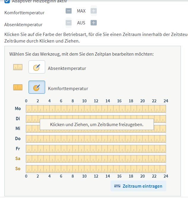

        @martinp ich nutze die Thermostate eh nur zum ein- und ausschalten.
        Auf der Fritzbox steht es immer auf Komfort:
        und per Skript steuere ich den hkrmode Datenpunkt, z.B.
        fritzdect.0.DECT_099950046772.hkrmode
        nur mit 2 (an) oder 1 (aus) an.
        0 wäre der automatische Modus.
        Ich habe ZigBee-Sensoren an den Fenstern und schalte bei offenen Fenster so die Heizung ab.
        Ansonsten sollen die voll aufgedreht sein, den Rest regelt die Heizung selbst, ich habe ein zentrales Bedienpanel der Heizung auf dem ich die Wunschtemperatur für das ganze Haus einstelle.
