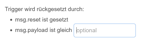

    ich würde gerne der Trigger Node einen reset senden damit ein eventueller Timer beim Start einer ganz anderen Funktion zurückgesetzt wird.
    Ich hätte zwei Fragen dazu:
    1. Wie sieht den die Reset message genau aus? Ist das msg.payload mit dem Text "reset"? Ich habe dazu in der Hilfe nichts gefunden.
    2. Wie kann ich dann von einer anderen Funktion an den Trigger einen Reset senden ohne jetzt eine Verbindung kreuz und quer ziehen zu müssen? Gibt es da eine Möglichkeit?

      Entweder setzt du die Eigenschaft "msg.reset" auf einen beliebigen Inhalt oder msg.payload auf den Inhalt, den du bei den Eigenschaften festgelegt hast (statt des Textes "optional").
      Mit den "Link" Nodes kannst du dir die langen Verbinder sparen.
