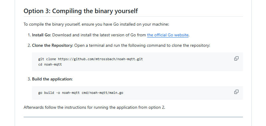

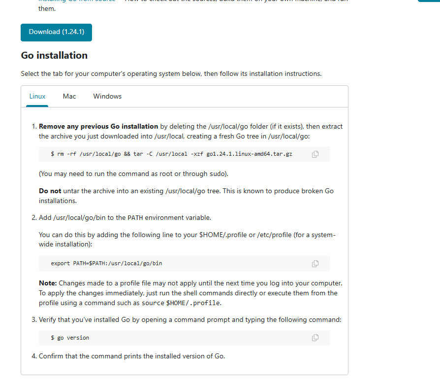

                                  @maba17
                                  hier ist die anleitung für das installieren von "go" - ich nutze einen lxc mit proxmox und habe alles mit root user gemacht
                                  cd /usr/local
                                  wget https://go.dev/dl/
                                  dann hier weiter:
                                  danach kannst du noah-mqtt installieren
                                  befehl:
                                  cd ~
                                  dann hier weiter:
                                  1 Reply Last reply
